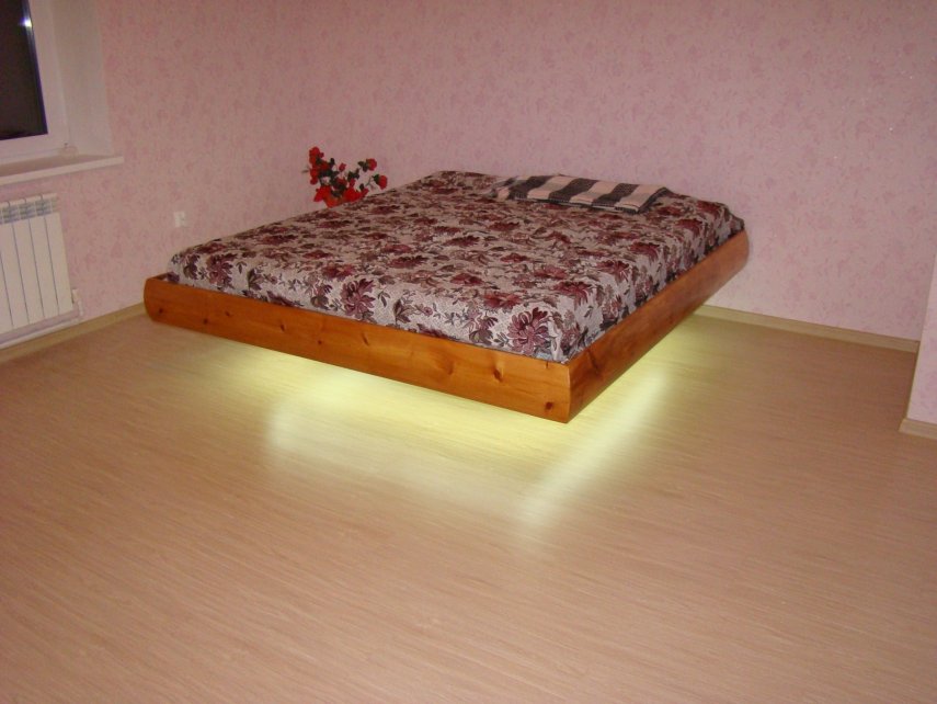

Зависит от задумки. Может наоборот для создания эфекта парящего подиума подсветку по краю сделаете. ;)
Про подсветку думали. Потолок планируем  двухуровневый, повторяющий  линию подиума, вдоль края софиты. А вот подсветка снизу пока не придумана. Я не очень поняла что значит "подсветка по краю" . Это лента светодиодная?
Гибкий неон, светодиодная лента и прочая фигня.
