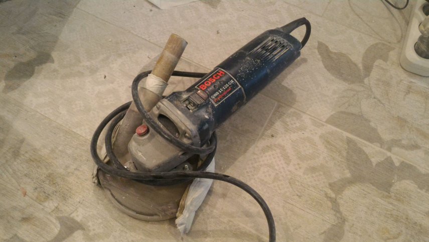

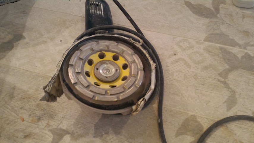

А есть ли какие-нибудь приспособления типа шлифовальных машинок, которые облегчают этот процесс?

2 часа назад, tiger960 сказал:
Есть,  болгарка с кожухом, алмазной чашкой и пылесос
