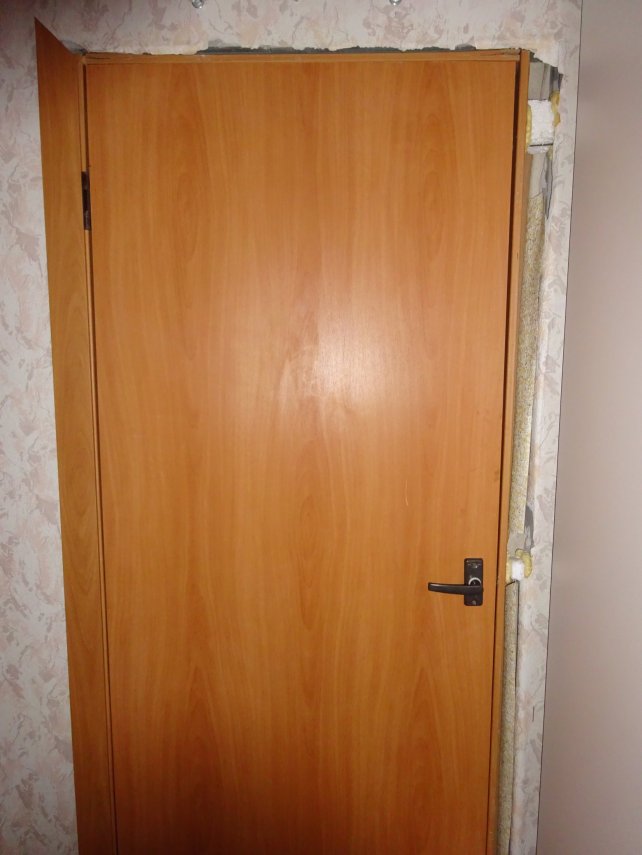

Имеем такое безобразие - см. фото. Весь каркас держится на 2-х шурупах, соответственно ходит ходуном и отваливаются наличники. Чем можно исправить?
Вы как хотите исправить, капитально , удалением дверей и последующий установкой
Или, лишь бы заделать
Думаю, лишь бы заделать (при такой-то дыре по всему периметру) не особо получится. Так что капитальный вариант. Хотя заморачиваться не очень большое желание, т.к. жилье служебное.
Пеной за несколько раз заполнить
Или пенопласта нарезать на полоски и с монтажной пеной заделать
Да наличники на пене и пенопласте не держатся. Падают. Они как-бэ гвоздиками прибиты, но к пустоте.
Да, должны. Только коробка, если на нее надавить, туда-сюда на сантиметр ходит. Все это естессно отваливается и рассыпается. Подскажите, как ликвидировать 6-ти сантиметровый зазор по всей длине? Шуруп на фото - единственное что держит это сооружение (не считая соплей строителя).

Когда запените, туда-сюда ходить перестанет. Я двери вообще без шурупов ставлю только на пеную
Ну почему никто не сказал что коробка безнадежно испорчена? Вы на фото смотрели вообще?
Выложите сюда всю коробку целиком, чтобы было полное представление у ребят
Ребят, ну не держит эти коробки ни пена, ни пенопласт. В квартире 6 межкомнатных дверей, у 5! из них отваливаются наличники (6-й просто не пользуемся). Какой-то зазор запенен (самый маленький), где-то пенопластом затыкан, а где-то пустота. Сейчас мы их просто убрали, т.к. пару раз увесистые махинки с гвоздями падали перед носами детей. Может эту дыру закидать каким-нибудь раствором и наглухо забить наличник? Или деревянный брусок всунуть? Есть какое-нибудь определенное решение для таких случаев?
Вставьте брус деревянный 50*50, к нему коробку можно на пену и саморезы. С двух сторон к брусу прикрутить полосы гипрока и фугеном или ротбандом. Наличники гвоздями к коробке, либо приклеить на жидкие гвозди. Хорош для этих целей клей Fix-it. Коробка поживет еще, не такие бывают.

Во-первых, проемы не подготовлены. Во-вторых, двери (по крайней мере та что на фото) испорчены. Я бы предложил все переделать, потому как все остальное - танцы с бубном. Но это дополнительные затраты, а тратить чужие деньги у меня нет права.
Когда двери менял в квартире все зазоры заполнял дер.брусками.Бруски к бетону намертво крепятся.Коробка к брускам тоже.Но я не профи и тогда про пену просто не слыхал.:D
