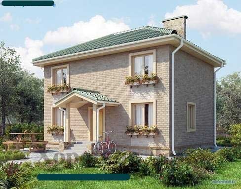

Трубу вижу.Подвода газа не вижу.И в плане не нашел места под какой нить котел.Или центральное отопление планируется.?Или все на электричестве?
Труба может быть только вент.
Я бы с газом и не заморачивался. Такой домик лучше отапливать тепловым насосом и водяным ТП.
И везде эти уродливые водосливы вместо ливневой канализации. Себе же с нуля делаете.:kill_yourself_on_the_wall:
Место где то должно быть для установки котлов-насосов? Потом на рекламной картинке как бы жилой уже дом.Цветы,занавески,велосипед.Но он какой то не настоящий.Черт с ней с  антенной.Но подвод электричества должен быть Может под землей? Или я современных домов не видел и просто прицепился к проекту-дому?
Это только рендер. Рекламная картинка, которой очень далеко до проекта.

Может под землей?
Самый "удобоваримый" вариант.
