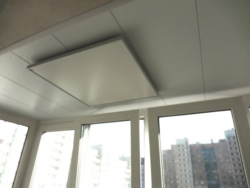

Инфракрасный нормально работает. Мы ставили в доме в раздевалке перед парилкой и в с/у. Греет плитку и в помещении тепло. Вешали на потолок. Также ставили на жилой лоджии на потолке.
3 минуты назад, Дмитрий 78 сказал:
А под этим обогревателем находиться не очень неприятно? Он ведь, наверное, голову печёт?
Интересно ,а если его прямо над ванной вешать?.Ведь стоя в ванной (под душем) голова будет еще ближе к ИК.И как этот нагреватель с водой "дружит"? В этом случае брызги обязательно попадут на него  А  шторка действительно может поплавиться (наверное).А может обогреватель над раковиной или над стиралкой повесить?.Фигня какая то .Лучше теплый пол потеплее сделать.:D
