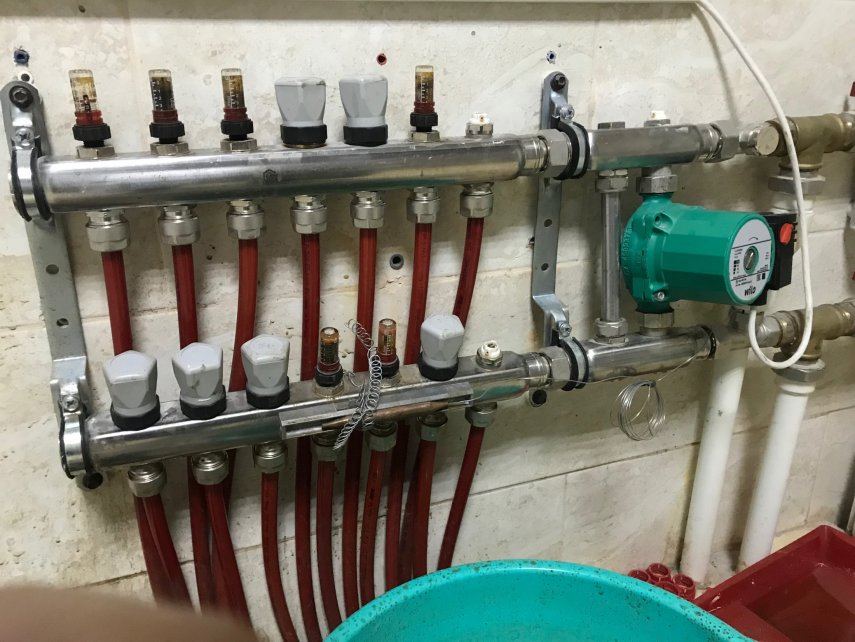

Какие ошибки в схеме ? не работает теплый водяной пол.
Добрый день.
Перестал работать... да и как то странно в том году работал теплый пол... я решил сам разобраться и насмотревшись кучу роликов и прочитав пришел к тому, что не верно установлено.
верно? какие ошибки и что переделывать нужно?
не перепутана подача с обраткой?
по факту сейчас работает только контур, который без терморегулятора и расходомера... он греет подвал, где и стоит система, а остальное на первый и 2й этаж... но греется едва ли один на 1 этаже.
помогите советами...
заранее большое спасибо.
можно насос с трубкой поменять ?
и поменять местами терморегуляторы и расходомеры? так как у меня снизу вроде идет подача :(

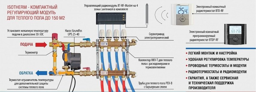

Здесь экстрасенсов нет. Выясняйте сами на месте где у вас там точно  "подача" и где "обратка" и собирайте по чертежу, который я вам предоставил.

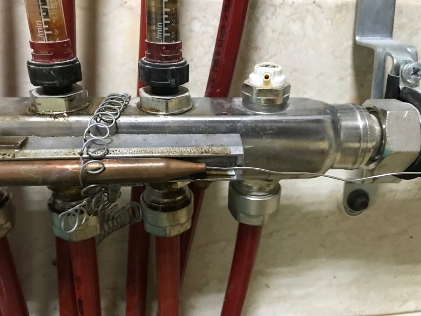

ну труба, которая идет на верхний уровень она горечее, чем нижняя, но странно, а что тогда регулятор температуры на обратке делает.... он же на подаче должен быть... печаль в общем как собрали строители :(

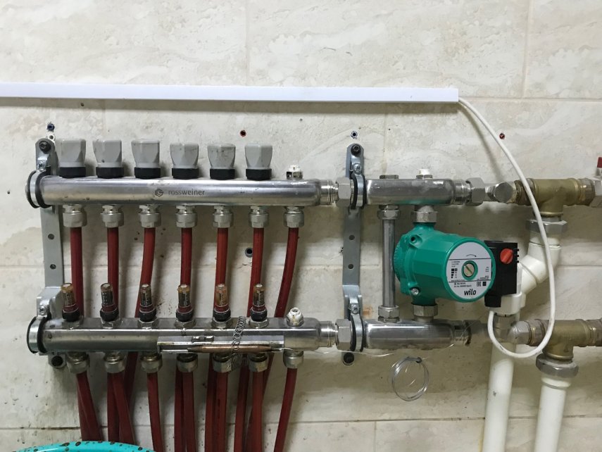

вчера попробовал переставить терморегуляторы и расходомеры и расходамеры стали работать. но за ночь так ничего и не прогрелось...
