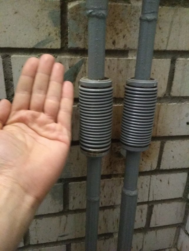

На сколько надежны сильфонные компенсаторы. Нравится квартира, но там стоят они :)
Здравствуйте. Выбрали квартиру. СПб, 5 этаж 10 этажного кирпичного дома, потолки 3,1 метр. Стоят данные соединения (снимал в тамбуре того же этажа, в квартире такие же). На сколько они надежны? Как я понимаю там не сварка, а опрессовка? Рвало ли их у кого либо? Ну или расслабиться и успокоиться.
Всем за ранее спасибо. Дом 2008 г.
Спасибо. А как они собираются, там сварка или запрессовка?
Там, где мы работали - были приварены. Мы их перемещали выше, под потолок.

спасибо, а как вы их надежность оцениваете? у меня бзик получить разрыв труб при гидро-ударе.
Это маловероятно, по моему. Скорее со временем, от периодических сжатий-растяжений есть риск разлома. Наом объекте уже больше 15 лет , если не ошибаюсь, стоят. Надо посмотреть, какой срок службы производители заявляют.

Выглядит прилично. Если уж очень напрягает, то для минимизации последствий возможного разрыва можно поставить в районе стояков датчики протечек и систему GSM или РUSH уведомления, а стояки зашить коробами из водостойкого материала для пресечения обширного быстрого разлива.

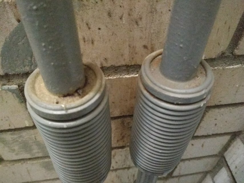

Дмитрий, еще вопрос. Как я понимаю там вода не под гофрой, там уплотнители резиновые? Вы их в разобранном виде видели??
А можно подойти к вопросу с другой стороны, не с водопроводной.
Сильфоны начали использовать в качестве водопроводных компенсаторов не так давно. А вот в вакуумных системах они используются с момента их изобретения. Стоят такие штуки между вакуумным насосом и прочими магистралями. Древние советские насосы дрыгаются. Ну, трясутся, дрожат, вибрируют. Не то чтобы сильно, но часто. Д-р-р-р-р-р-р... - вот так. Что-то я не слышал, чтобы их рвало. Работают себе и работают.
Аналогичное применение в выхлопных трубах современных авто. Там они ломаются. Но, извиняюсь, какие там нагрузочки! Как механические, так и тепловые. + химически агрессивный выхлоп.
Деформация в водопроводной системе не частая. Увеличился расход горячей - труба вытянулась. Уменьшился - труба сжалась. А это совсем не "д-р-р-р-р-р" как рядом с древним форвакуумником. + нержавейке водопроводная вода совсем пофигу.
Может не так страшен чёрт, как его малюют?
В 25.03.2018 в 21:10, steamroller сказал:
В идеале, когда трубы батарей зафиксированы на крайних этажах, а в остальных местах прохождения сквозь перекрытия они скользят - думаю все будет +. Но... дом сдавался без отделки, заливали полы, и система я предполагаю не "дышит", а жестко зафиксирована.  Т.е. при гидро-ударе, трубы вместо того, что бы идти вверх и вниз, давая гофре отработать останутся на месте и будут держать давление, тк зафиксированы. И гофру тупо раздует )). Ну или пора к психологу на кушетку?
12 часа назад, Scolo сказал:
Не! Судя по текстам и логике, психолог пока пусть на других практикуется.
"дышание" системы, я о термических поползновениях, с гидроударами никак не связано. Они могут случаться даже в резиновых шлангах. Гидроудар - резкое изменение давления, вызванное столь же резким изменением скорости потока. Всё как молотком по наковальне. Аналогия абсолютная. Сомневаюсь, что в реальном водопроводе давление превысит максимально допустимое при любом гидроударе. Всякие фитинги (тройники, уголки, муфты) изготовлены и проверены на максимальное давление 16 атмосфер. Думаю, производитель сертифицировал обсуждаемые сильфоны для обычных, а не "тепличных" условий.
Ну, раз речь зашла за психолога, то пройдусь по восприятию. Такие штуки я вижу в теплотрассах. Токмо там диаметр 400 мм. Раньше были термические загогулины, а после переделки от них только бетонные подставки остались.  И всё работает! Но в квартире это некрасивчик, который можно "обыграть" или просто забить болт. Это "забитие" есть свое рода психологическая процедура, медитация, аутотренинг :)
