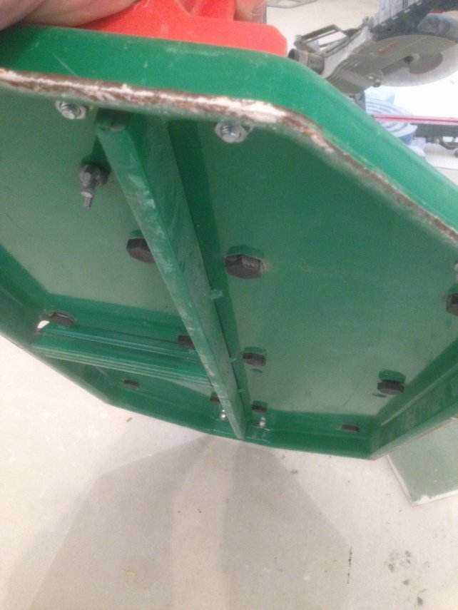

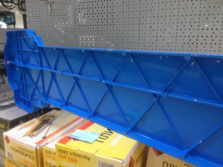

А пишут станина литая. Ролик большой? 22 х ?
Она то литая, но литье там очень экономичное и имеет весьма небольшую толщину:) Ролик как на суперпро - 22мм (визуально)

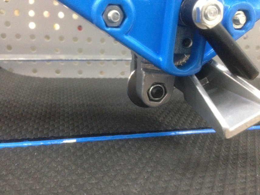

А как в PROплиткорезах установлен  большой ролик? подшипник внутри ролика? у руби на картинке ролик на мелкой оси, на моем "матрасе", болт съедается, хотя и ролик зажат между втулок.

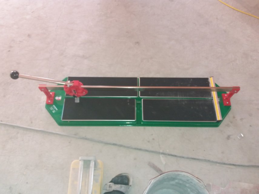

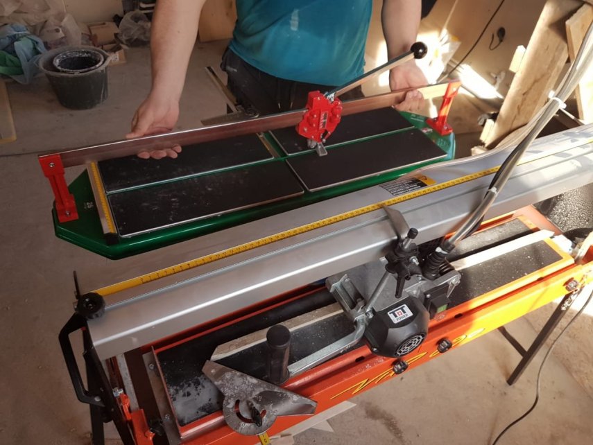

Приехал наконец то,впечатления пока неоднозначные-вроде и знал что беру,но в реале размеры шокировали.к резке надо привыкать-небо и земля по сравнению с обычными плиткорезами

Я пока не разбирал, но кажется что ролик без подшипника, тоже на оси болта.
Да, ролик просто на болте крутится. Но это не проблема, т.к. при покупке ролика в комплекте идет и новый болт.
@Frost14 Поздравляю! Главное - аккуратно регулируй подшипники. Я на одном своем совсем чуть-чуть перетянул один подшипник - облезло сверху покрытие рельса(( Лучше оставлять минимальный люфт, буквально в доли мм.
