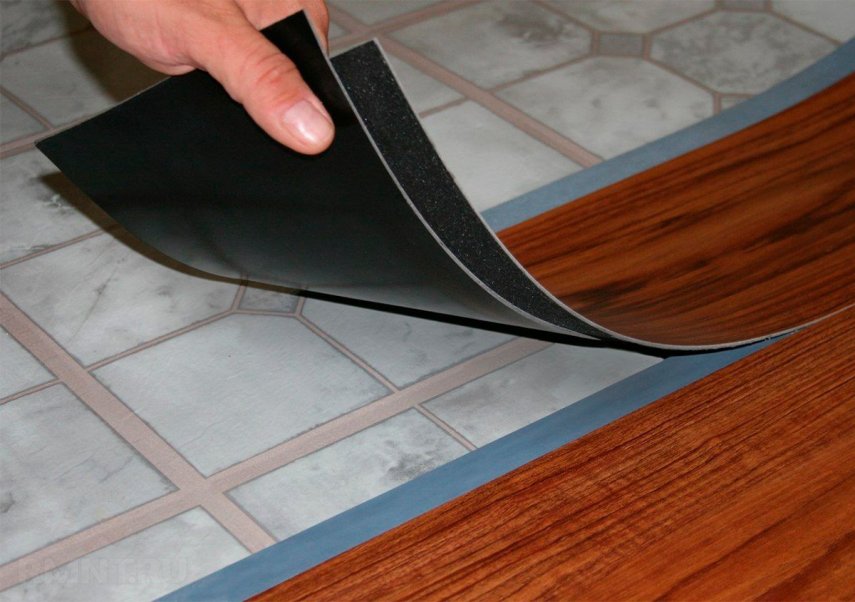

Кварц-винил со смарт-лентой у нас.

Там только сбоку и сверху клеящая  лента, под самой плиткой клея нет. Вот так, как на картинке. Толщина 0,45мм.
Это понятно. Я имел ввиду, что на фанеру не надо никаких подложек, плитка должна лежать на твердом прочном основании
