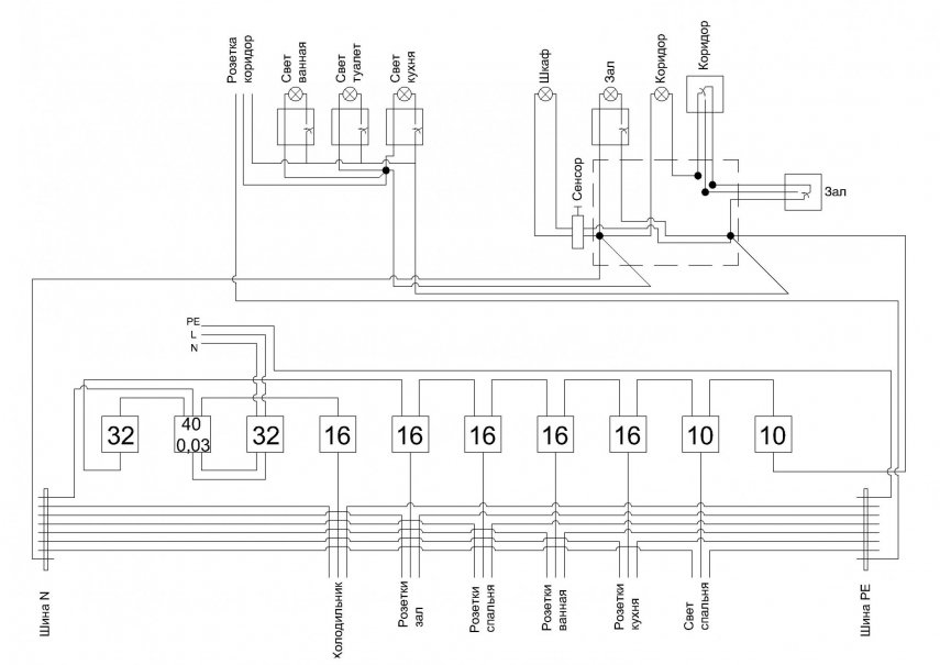

Не знаю,  кто такая Болеро Равеля, но у себя в щитке я скомпоновал автоматы неправильно для электрика, но предельно просто для всех остальных: уезжая, делай самым первым, самым ближним рычажкоми ни о чем не думай; за тебя уже подумали - отключится все,  кроме холодильника. Как я это сделал из подножного корма, думаю,  объяснять не нужно :)
28 минут назад, Alice Tracy сказал:
Как я это сделал ... думаю,  объяснять не нужно
Нужно!
Тут не все электрики. Я например не знаю как это делается.
Я не умею красиво рисовать схемы, поэтому могу только вот такой набросок предоставить. Хотя там все предельно примитивно и вся фишка - в дополнительном "рубильнике". В качестве дополнительного рубильника - самый кондовый автомат на 32А, едва ли не пресловутый IEK (а может и он самый - точно не помню сейчас). Его я утащил то ли со снятого щитка от застройщика на одном из замеров, то ли вообще у Буки "одолжил" много лет назад во время своей питерской экспедиции :)
Слева направо, как они расположены в квартирном щитке (внутри шкафа, левая часть ближе к двери, правая - к стене):
-"дополнительный рубильник" 32А
-общее УЗО 40А 30мА
-вводной автомат 32А
-автоматы на розетки, 16А
-автоматы на свет, 10 А
"По току" все сделано вроде правильно - сначала вводной, потом УЗО, потом автоматы. При этом из выхода УЗО идут 2 линии - "на холодильник" и "на все остальное", причем "на холодильник" - напрямую, а "на все остальное" - через этот самый "рубильник"
По расположению, сам видишь, самым первым стоит не вводной, как положено по эргономике, а "рубильник".
За ним, тоже не совсем по канонам, не вводной, а УЗО - это вторая по гипотетической частоте срабатывания часть щитка, которую может потребоваться щелкнуть постороннему.
Таким образом, даже самый непосвященный легко запомнит, что его касается только самый ближний флажок автомата, остальное - не его вотчина. Все флажки конечно подписаны, но я предпочел сделать так, как сделал.
PS Никому на форуме этого еще не показывал, так что, возможно, сейчас узнаю много нового о себе и о своем изобретении :)
5 часов назад, Эдик сказал:
то мастер сказал, что из-за того, что микроволновка на одной линии...
мастер был с бодуна и нес всякую хрень,
А вот у меня, в связи с данной темой, всегда возникал такой вопрос - а зачем уезжая даже надолго нужно обесточивать всю квартиру?
А вот переклинит кота, перепутает он свой туалетный лоток и пилот-удлиннитель? Или сверху затопят и вода побежит по стенам и доберется до розеток? Вреда-то точно не будет, если отключить все лишнее.
3 минуты назад, Alice Tracy сказал:
Да хрен с ним, с котом (шутка). Для этого и всего остального придуманы УЗО, диф-ы и остальные автоматы. Не вижу смысла в такой процедуре, да потом ещё ходи, восстанавливай все таймеры...

2 часа назад, Alice Tracy сказал:
Все флажки конечно подписаны...
Хороший ты человек.
У меня нигде ничего не подписывается. Вообще нигде. Собрал, работает,  а шильдики на потом, на потом, потом...
Аж стыдно стало! Надо с тебя пример взять.

@Alice Tracy
В какой проге схему рисовал?
2 часа назад, tiger960 сказал:
Тогда холодильник без защиты будет. Жалко оставлять его без защиты
@Alice Tracy
В моей  схеме он защищен штатным автоматом.
Схему я рисовал в автокаде, в перерыве между заказами :)

9 часов назад, Alice Tracy сказал:
так и надо. Порой смотрю на симметричные шедевры инетовских Супермастеров и думаю: "а кто кроме тебя поймёт логику в этих рядах немецких однотипных коробочек?" Императору Павлу I (был такой "русский" поклонник прусского порядка) они бы понравились...
Пы Сы: технический художник из тебя знатный. :D
