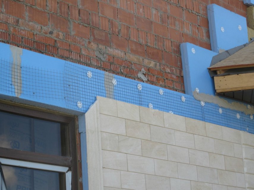

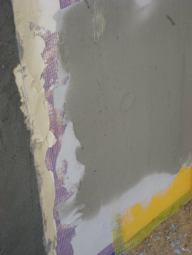

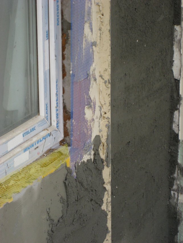

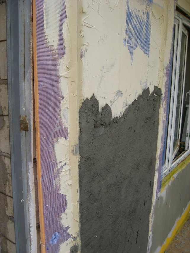

Вот такой вот ужас гастарбайтеры делают доверчивым заказчикам под видом качественной штукатурки
Вот такой вот ужас гастарбайтеры делают доверчивым заказчикам под видом качественной штукатурки. Когда я это увидел, то был просто в шоке.
Зато удобно будет оббивать это чудо, потянул за сетку - готово. Или подождать пару лет - само отпадёт.

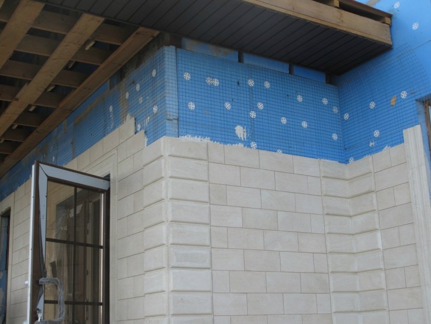

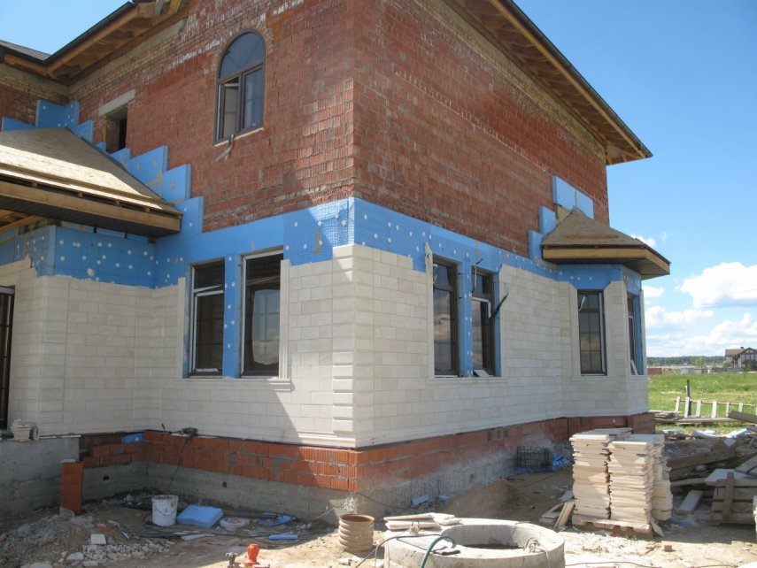

Экструдия на фасаде; Нет разбежки плит, нет рассечек, камень укладывается непосредственно по сетке без предварительного базового слоя. Я правильно увидел ошибки? Какие ещё ошибки?

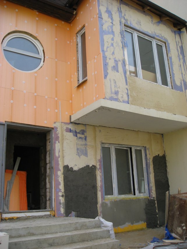

У нас на работе сейчас то же. Фасад оштукатурен по уголкам на волма-слое, сверху цементной смесью (уже отваливается); в принципе не приветствую металлические элементы на фасаде - имхо это зона конденсации. На кирпичном заборе нет крышек и отливов, и кирпич уже разрушается замерзающей влагой.

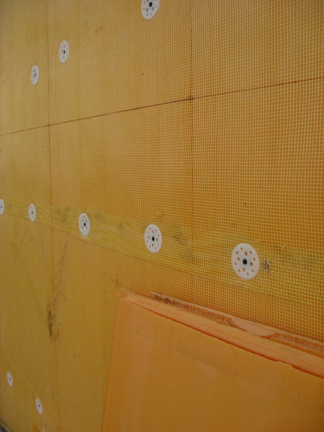

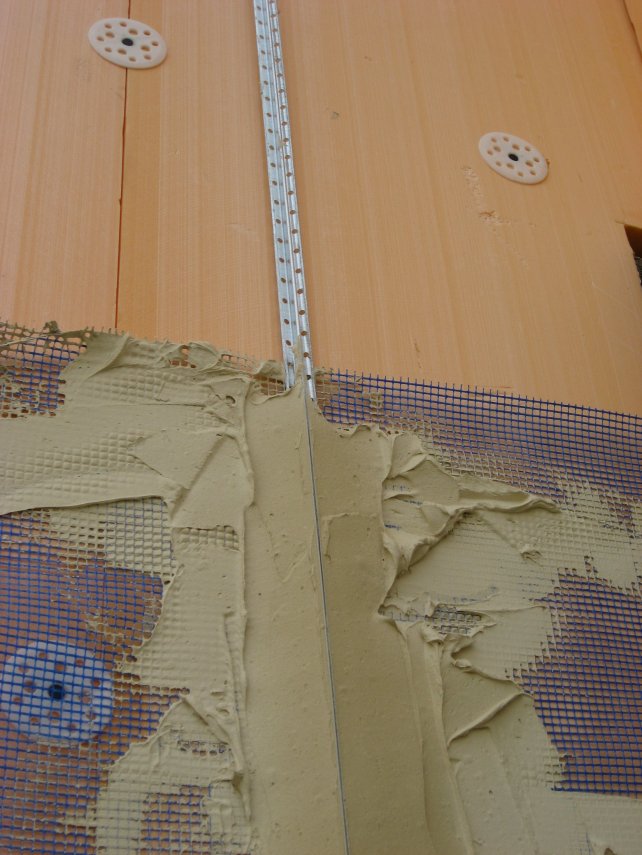

Обратил внимание (с 1:14 ), что грибок воткнут поверх серпянки. Это говорит о том, что сетка была установлена насухую, а затем замазана поверх, в то время, как должна быть нанесена и вдавлена в слой растворной смеси, и находиться внутри её толщи.:idiot:

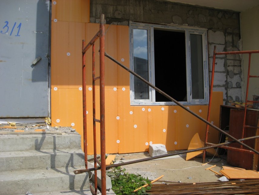

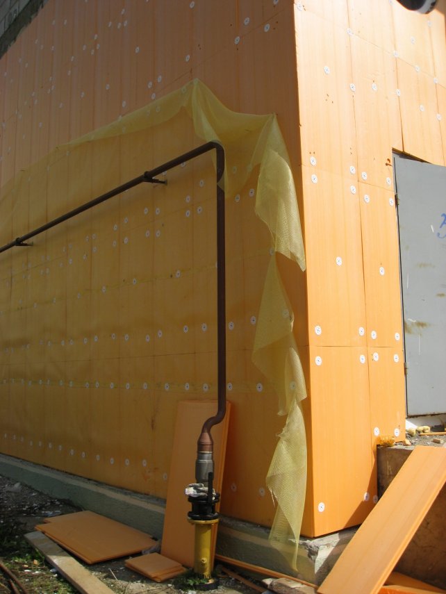

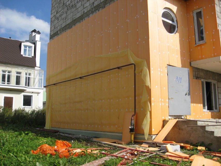

1. Во-первых это даже не экструдер, а подделка под ЭППС, это Примаплекс, он набирает воду
2. ЭППС и подделки под него нельзя использовать для утепления фасадов
3. Утеплитель не приклеен к фасаду, а прибит "грибочками", которые также нельзя использовать на фасаде
4. Камень бесшовный, на фасаде положено использовать плиточную облицовку с минимальным швом 6 мм, весом до 50 кг/ м2
5. А дальше куча всего неправильно, боюсь мне не хватит времени до утра чтоб всё это пересказать....

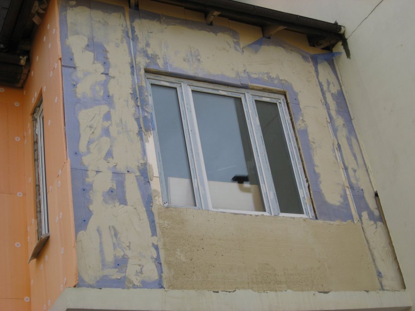

Уже ставшие классическими фотографии таунхауса в Эдеме, Новогорск, Московская область
Ещё с этого же дома

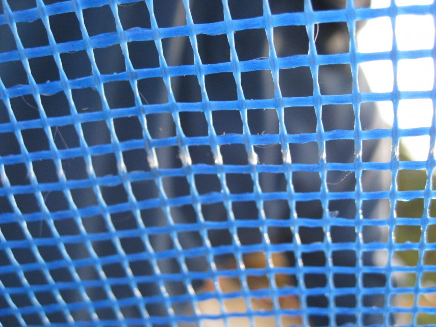

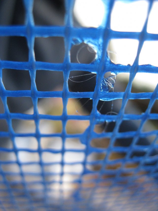

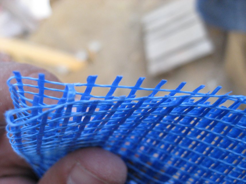

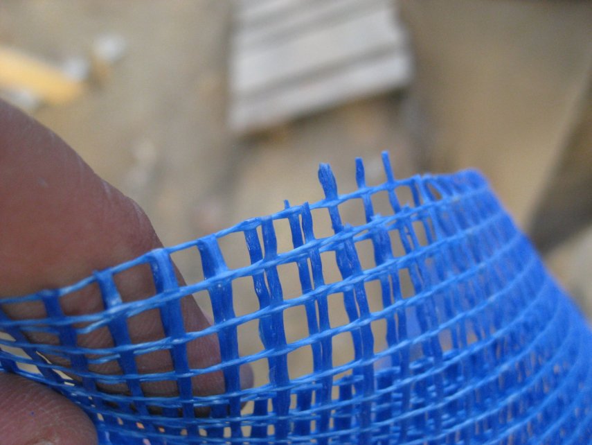

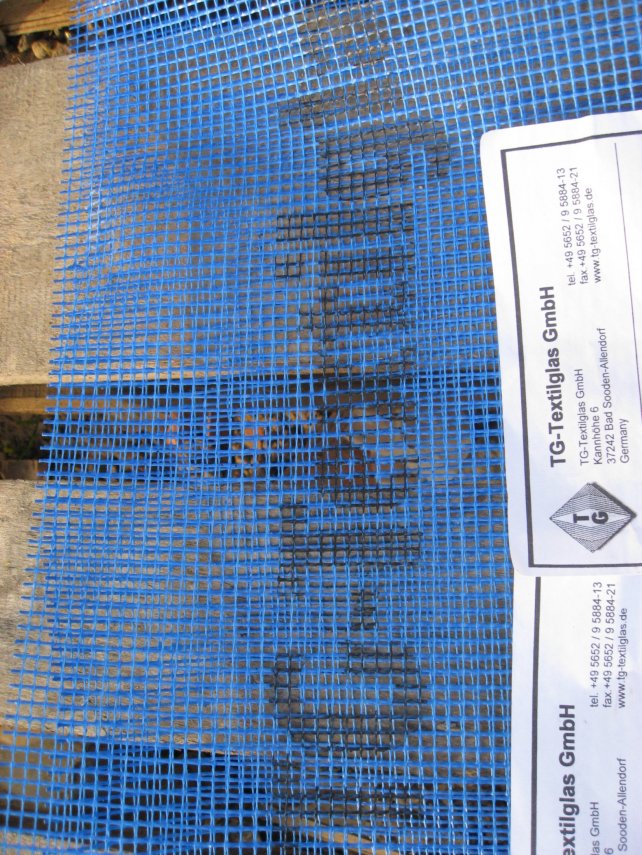

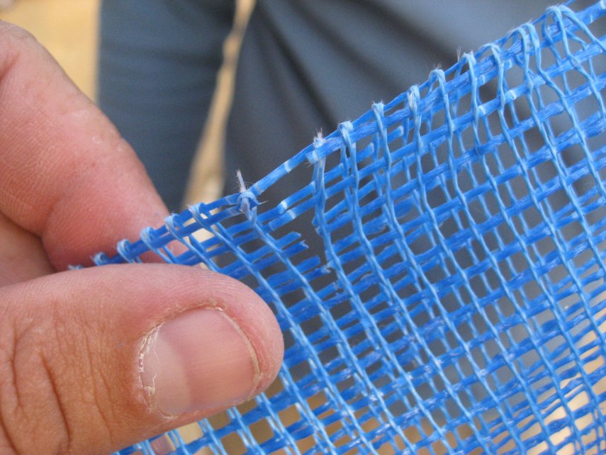

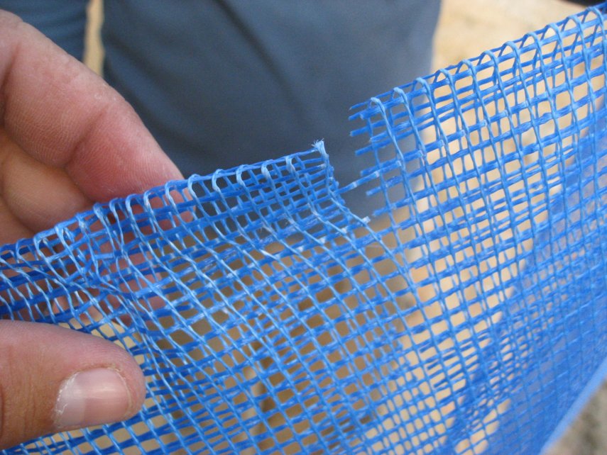

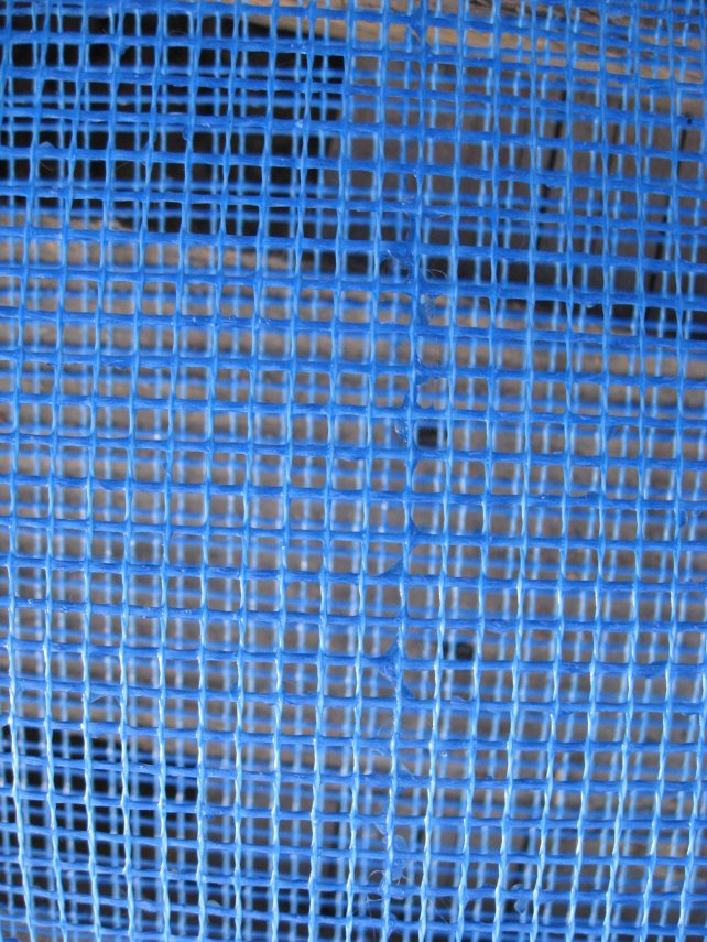

Поймал с поличным китайскую подделку под один известный европейский брен фасадной стеклотканевой сетки. С тех пор этого производителя практически нет на нашем рынке так как он не смог защитить своё честное имя и защититься от китайских подделок.
