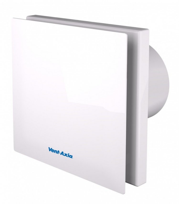

Вентилятор же всё равно будет несколько выше  душевой лейки? Если еще есть возможность, то можно перебить отверстие вент шахты выше. Хорошая изоляция подключаемых кабелей термоусадкой, изолентой(синей) или орешками, но не открытыми клемниками. Как вариант выбирать модель с закрытым проходным каналом, типа такого
Dostoinstva-ventilyator-s-datchikom-vlazhnosti-dlya-vannoy.jpg.97026827887d92e638d4323a328fd08c.jpg

Спасибо вам за совет! Как вы думаете, при установке такого вентилятора будет ли работать естественная вентиляция из вентшахты, если вентилятор будет выключен?
Будет конечно. У вентиляторов такого типа воздух проходит по периметру крышки, т.е. это обычный вентилятор просто с декоративной крышкой.
как видно на картинке есть зазор между корпусом вентилятора и крышкой, если крышку снять то там обычное отверстие с вентилятором.
