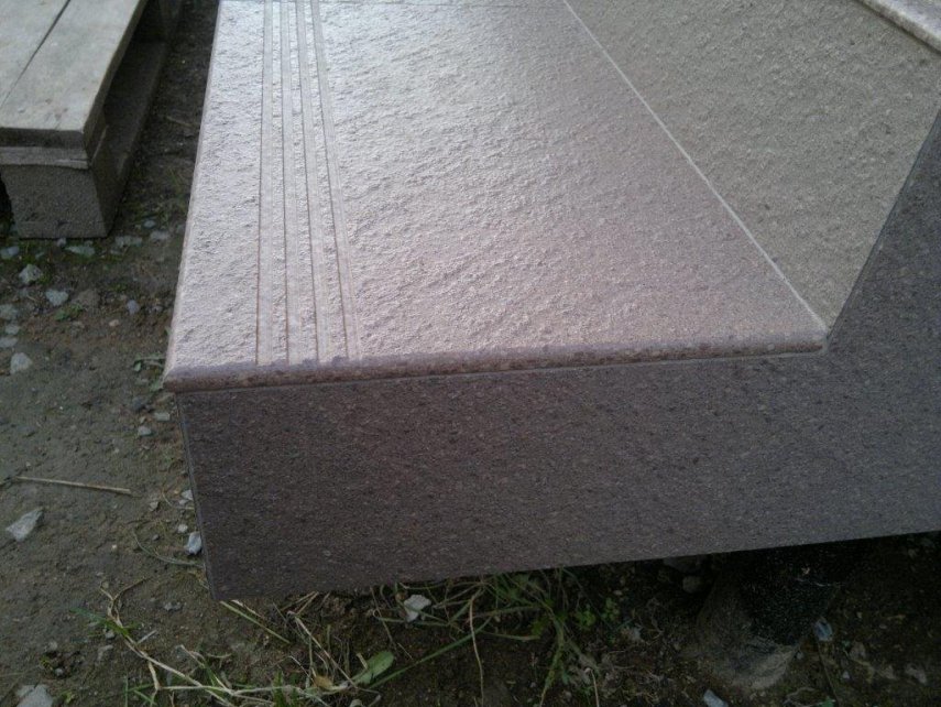

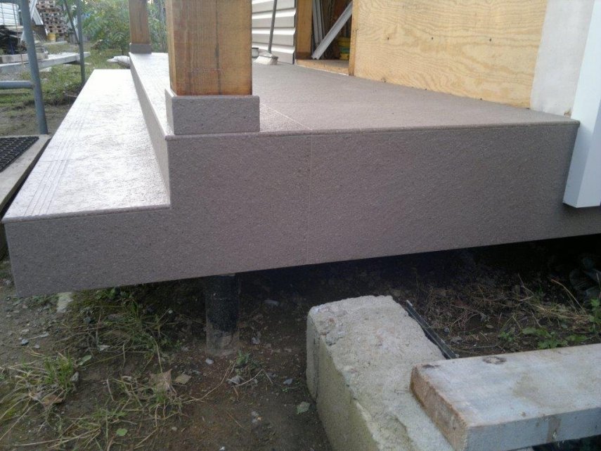

Да фиг знает. Там у них написано от 80 до 3000.подозреваю, что градация как у черепах. 80 грубая, 3000 самая пушистая, как подшерсток у белки. Вот смотри торец ступени и верха бордюрчиков вокруг бруса, доводились 50-200-300-ой черепахой. Может на фотке не очень видно, но в реальности не отличаются от заводских кромок. Так что думаю и тебе пластины выше 200-300 нафиг не нужны. 2016-09-19-1645.thumb.jpg.c9d0eb2f625b344ae0ecdc7544b3f793.jpg1506645353024-234961302.jpg.fb9cdaba26b46eb00533f795df08a891.jpg
пс: бордюрчики вырезаны из этого же КГ, фотки делал не я, посему пардон за качество.
