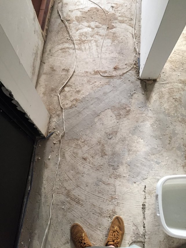

Знатоки, помогите обрести покой. Купил квартиру, а после снятия напольного покрытия увидел штробу в полу 1 метр длиной, сантиметров 5 шириной. Штроба проходит по диагонали относительно плиты. Стоит париться? Что делать?
1 минуту назад, KGB сказал:
Где штроба? В стяжке? Стяжку оставляете или менять будете? По любому в стяжке штроба никому не мешает
штроба в панели, стяжки нет и делать не собираемся
26 минут назад, skazo сказал:
штроба в панели
Прям вот в бетонной плите перекрытия? Может это не штроба, а какая нибудь технологическая выемка? Глубина то какая.  Если дом новый, спросите у застройщика.
Только что, KGB сказал:
прямо штроба в панели, да. глубина хз, один кабель в ней лежит небрежно. Дом старая панелька п49
1 минуту назад, skazo сказал:
Похоже на освещение соседей снизу. От 1 метра в принципе ничего страшного не должно быть
и точно не освещение, дальше по квартире провод идет. Я вот тоже думаю, может 1 метр ничего страшного, но сомнения есть.
4 часа назад, KGB сказал:
Сфотка ли бы что ли, может кому попадалось такое
3 минуты назад, Alice Tracy сказал:
Если эти не стяжка, то я бы задался вопросом относительно трещины справа снизу на фото
Это стык панелей, между ними расстояние 1 см где-то. А сверху белое это какой-то клей, наверное, видно гребенкой мазали, может линолеум клеили.
