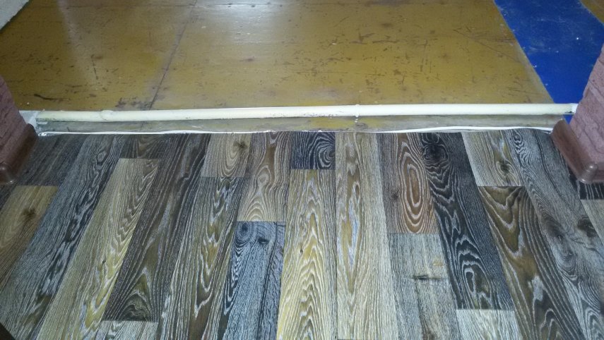

Добрый день. После ремонта возникла проблема закрыть трубу отопления, которая лежит на пороге между кухней и коридором. Убрать ее возможности нет. Чем ее закрыть?20180511_113331.thumb.jpg.e3fb0e2970ba3e2e9dbe2ffbb9453fb1.jpg
@Юнгар- эту проблему надо было решать до ремонта, т.е. переварить, покрасить, одеть в утеплитель и спрятать в стяжку.
До ремонта труба  была закрыта деревянным коробом. Не вариант. ..
Спрятать уже никак не получиться. Может, еесть какие докоративные варианты закрыть ?

Тот же короб. Можно опалубку поставить и залить ровнителем с фиброволокном чтобы не развалилось. Можно несъемную опалубку поставить и залить. Можно пол на кухне приподнять. Себе бы я так и сделал.
