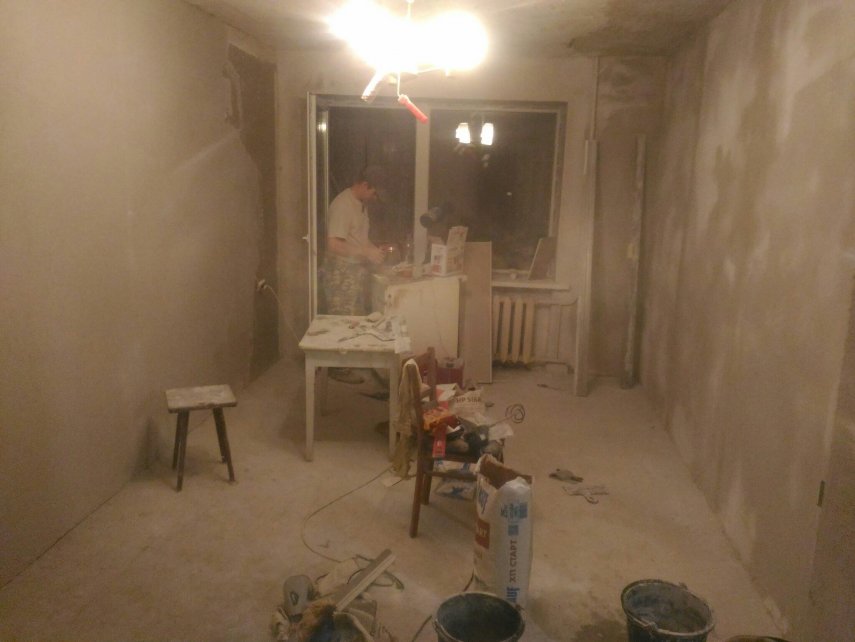

Залили полы толщиной 9см
Здравствуйте.

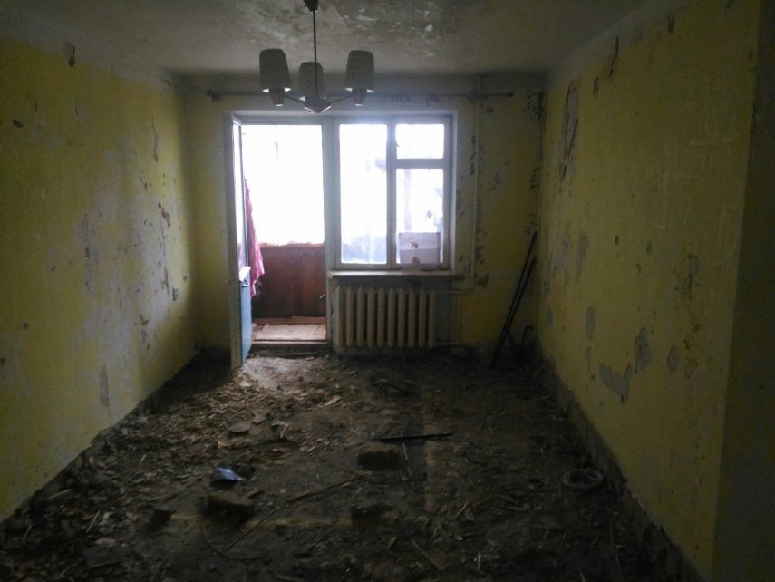

Купил квартиру с деревянными полами. Такие не как не нравятся и решил сменить на бетонные.
Подорвали полы и уровень упал на 15-20см в квартиру заходишь и сразу падаешь в низ.
Залили бетоном на 9см. Квартира на 4 этаже, хрущевка.
Интересует вопрос - Пол не обвалится на соседей?
Технология заливки - Маяки, пленка на дно, цемент+песок 1/3

Вопрос в том, на какую нагрузку рассчитаны перекрытия в этом доме. 1 кубометр такой стяжки - это примерно 1,8 тонны. Вот и считайте. Вообще то такие толстые стяжки надо облегчать.

Ну у меня вышло на 15кв/м ушло вместе с водой 2т раствора.
Наверное не рухнут, но звукоизоляцию вы точно нарушили. Да, и толщина великовата, конечно. Плавающая стяжка обычно 5см с армированием сеткой 100*100*4 или 150*150*4 по слою звукоизоляции. Для набора толщины используют керамзит или ППС 25 плотности, или ЭППС.

У Вас примерно 150 кг на метр квадратный. Плюс мебель и все остальное. Вот и думайте
