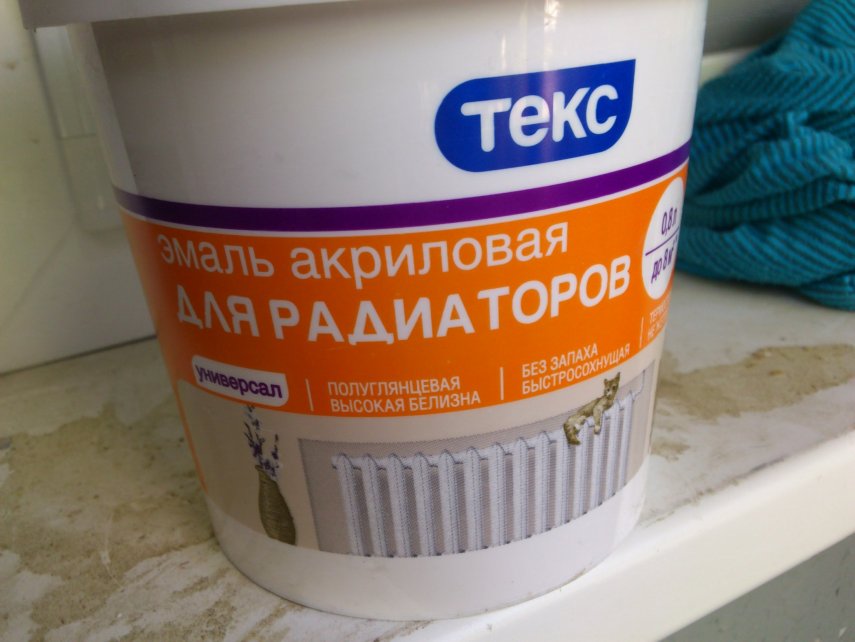

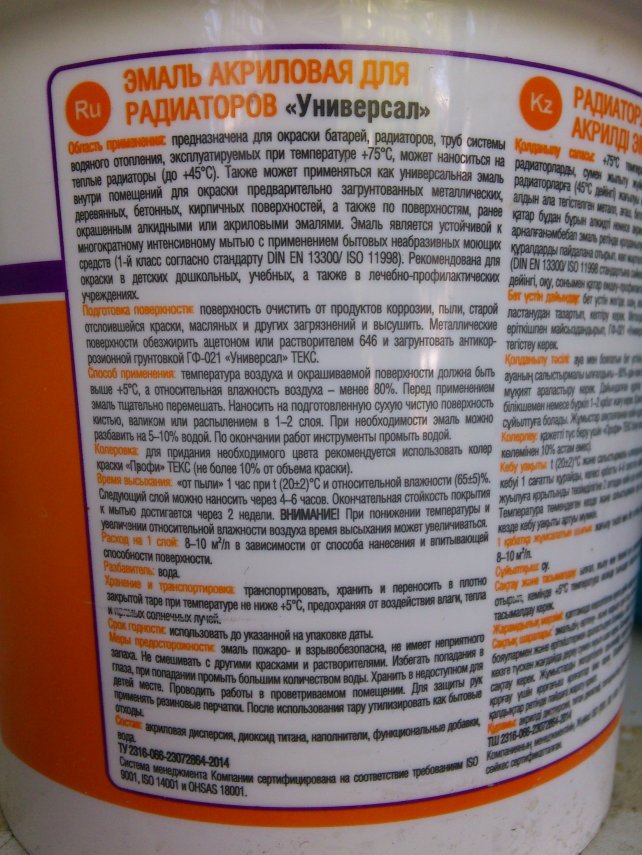

Текс не знаю, не пользуюсь. Написано эксплуатация +75* маловато как то. Парад +120.
54 минуты назад, pavlik123 сказал:
Да, я видел что "Парад" лучше по характеристикам.
Ну я ТЕКС проверю, потом отпишусь.
