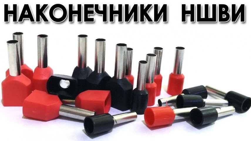

Нашел вот такое приспособление для крепления проводов в клеммах винтами:

5 часов назад, tiger960 сказал:
Нашел вот такое
НШВИ это наконечник под гибкий провод, чтоб не пушился когда зажимают под болт.
2 часа назад, bagayama сказал:
ну в моей ситуации кабель 1,5,
значит НШВИ тоже подойдет, чтобы болт не откусывал кабель
Evgenik про скрутки и пр. лучше к bagayama
tiger960, нет, не подойдёт, только контакт хуже будет. НШВИ для проводов с многопроволочными жилами, у вас моножилы, цельные.

23 минуты назад, SB3 сказал:
Понятно.
А как тогда лучше закрепить провод винтом? Петлей как предлагал bagayama?
