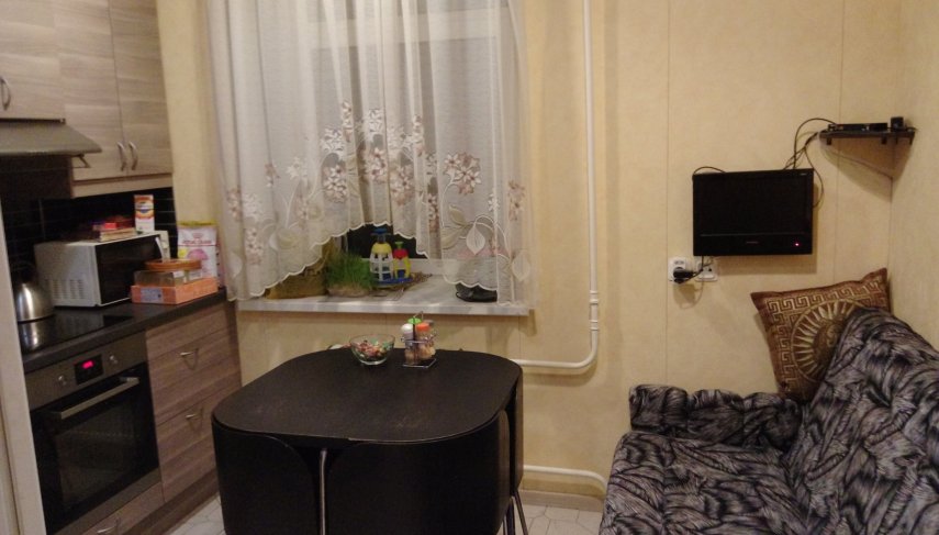

Рекомендую декоративные панели Изотекс с моющимися обоями. Очень хороший вариант не только для кухни, но и для всей квартиры. Панели **** обладают тепло-звукоизоляционнымисвойствами, удобны в монтаже. У меня вся квартира отделана этими панелями и кухня тоже. Фото прилагаю
10 часов назад, vkutuzova сказал:
Вся квартира в панелях? По-моему, это ужас.
