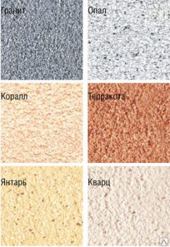

Примерно так, но здесь но это наверно при очень близком приближении...
вот еще пример того что хочу получить
В штукатурках не песок создает фактуру, а гранулы. Которые имеют свой размер и форму. За что деньги и берут.
Было бы так все просто, то не было бы так мудрено...
На некоторых так и написано что песок содержат: "Материал эластичен и содержит фракционный песок, что позволяет создавать наиболее объемные фактуры стен. Поверхность получается шероховатая и имитирует природный камень." Мне нужна мелка текстура, почти незаметная. Хотя сейчас думаю ее можно и валиком придать, а сверху просто декором покрыть типа лака с блестками.
