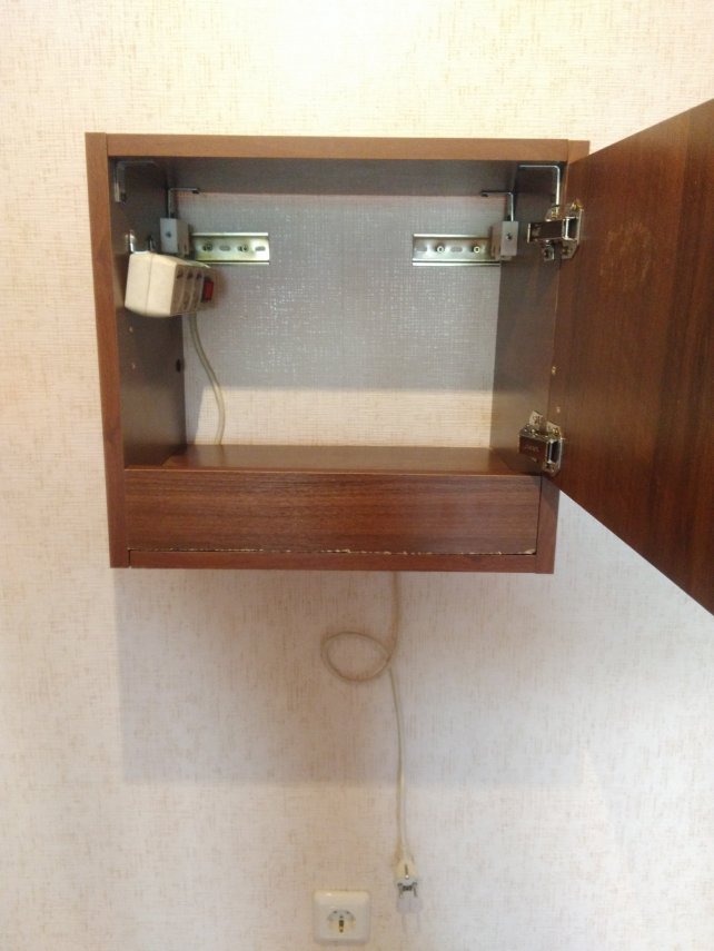

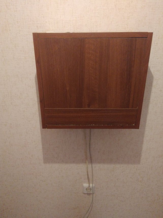

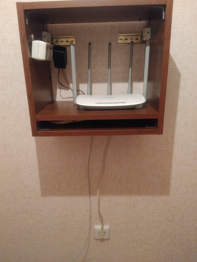

Сделал навесной шкаф. Цель была спрятать туда роутер. Сейчас думаю, как лучше установить дверцу. Какая петля подойдёт?

Проведу через кабель канал. Почитал инфу, вкладная петля должна подойти. Дверца будет между боковушками находится. Вот черновой вариант. На бок вкрутил удлинитель с кнопкой вкл/выкл.

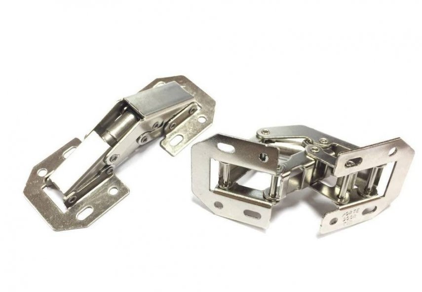

Есть мебельные петли без врезки, типа таких
Не нужно вам дороже, сверло не дешевое.
Вот вариант вам уже кинули
На одной петле, если это не рояльная , двери не висят как требуется

На такой петле дверцу между стенками возможно расположить?
2 минуты назад, Jack сказал:
Надо прийдти в магаз, торгующий мебельной фурнитурой и конкретно петли в руках повертеть. Есть и такие, где дверца утопает между стенками

Вот, пожайлуста
Вам, т.н вкладная, где дверца во внутрь уходит
Петель разных и под разные задачи сотни видов, если не тысячи. Иди те в магаз и подбирайте, это лучший вариант

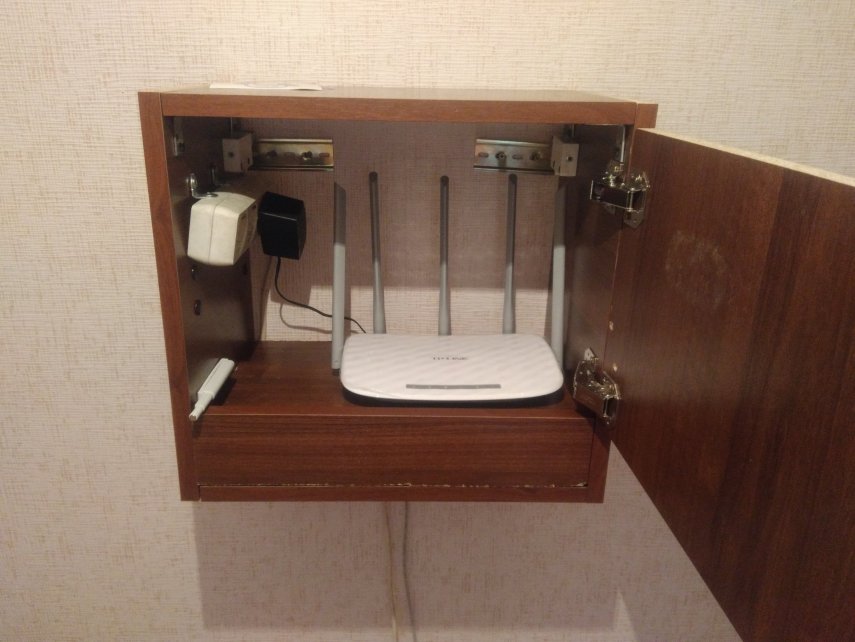

Поставил такие. Всё подошло. Теперь вылезла небольшая проблема, в креплении к стене. Держатель начал немного гнуться. Думаю приобрести цельный. Также хочу, без ручки, чтобы открывалась дверца. Это как штука называется, которая после нажатия на дверцу её отталкивает и после открываем дверцу?

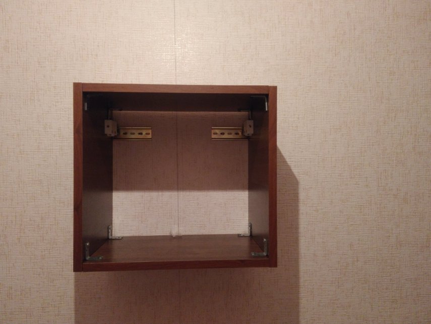

Как лучше обезопасить навесное крепление? Необходимо всё безопасно сделать.
В каком смысле обезопасить?
Кстати у Легранда есть очень симпатичные удлинители с блоком розеток. И со стеклом шкафчик имел бы вообще "фирменный" вид). И какую-никакую вентиляцию не мешало бы предусмотреть.

А уже применённый способ мне категорически не понравился. Достаточно 2 уголка к боковым стенкам шкафчика и по анкеру в самой стене. Прошу не путать со стальными забивными анкерами, которые укомплектованы вставным конусом - это бяка! Ну, или у меня руки кривые, хотя успешно монтировал и на стальные. Но всё равно бяка. Сперва сверлим стенку, вставляем в неё анкеры на шпильке, затягиваем - анкер разжимается. Далее снимаем гайку с контргайкой со шпильки и замеряем получившееся межосевое и корректируем неточности. Вот сколь точно стенку не сверли - всё равно на малые миллиметры, да уходит. И начинаются всякие промышленные прибамбасы с крючками и регулировками для выборки огрехов. Ну, а когда шпильки уже торчат, всё замеряем и сверлим 2 дырки в уголках. Это легко сделать точно. А дальше на гайки к стенке. Не сорвать!
Сами уголки к ДСП шкафчика на короткие саморезы + какой-нибудь почти любой клей или герметик. Уголки можно тонкостенные алюминиевые. "Колхоз" маскируем какой-нибудь краской, близкой по цвету к ламинации ДСП или обоев.
Ну, еще про точное сверление. Металл размечаем жирными рисками. В риску вставляем неправильный керн. Неправильный потому, что он наостро заточен, и ведём по риске до щелчка. Щелчок случится как раз в перекрестии. Наносим лёгкий удар. В получившуюся лунку ставим правильный керн, заточенный в угол 120° и бьём посильнее. Первую дырку протыкаем тонким длинным сверлом, например 2,5мм, установленным в неторопливый шуруповёрт. Можно не насквозь. И уже окончательно рассверливаем окончательный диаметр. Для этого шкафчика за глаза годится шпилька 5 мм.
А уже установленный бокс с розетками я бы заменил на обычные розетки для внешней проводки. Они чуток компактней и в крепёжных деталях не нуждаются. Ну, или отказался бы от уголков, разобрал бы этот бокс, привинтил бы его нижнюю скорлупку к стенке шкафчика и снова собрал.
Ручку не стал делать. Пока оставлю такое крепление. Проверил, почти повис на ящике, выдержал. Молотком снова отбил шины и повесил заново. Но понял одно, такой метод крепления не совсем безопасный. В дальнейшем передалаю. Завтра кабель канал проложу. Думаю, над розеткой же проводка идёт, перфиком не вариант?

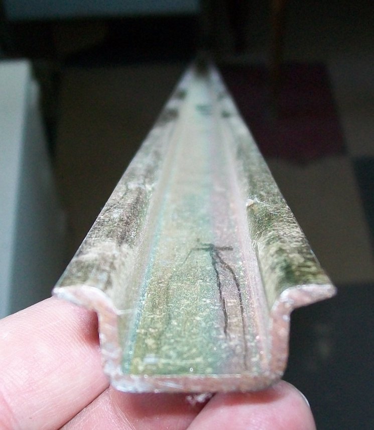

Взять нормальные металлические планки, а у тебя они, похоже, откровенно подпольный китай.:huh: У меня кухонные шкафы на таких креплениях висят, так они раз в 50 больше нагружены чем твой шкафчик...
2 минуты назад, Evgenik сказал:
И ты туда же! Это не планки, это обрезки DIN-рейки. Шкафчики висят надёжно потому, что тяжелые. Фиг сдёрнешь случайным ударом плечом. И вот тебе 2 метра настоящей DIN, капитальной, мясистой, увесистой, завезённой в СССР еще в семидесятых. В начале.
