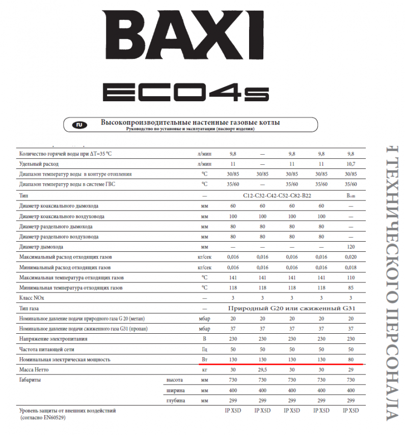

Вот картинка из мануала по Вашему девайсу:
Там выделена мощность - 130 Ватт. Её потребляет насос(ы) + капелюшечку сама автоматика.
Так же я знаю, что у Вас отвратительное электроснабжение. А еще мы знаем, что котёл - штука деликатная и в дурных условиях небезопасная. Что будет, если электропитание котла постоянно туда-сюда дёргать? Плохо ему будет! И всем пользователям плохо. Но есть воодушевляющая цифра - 130 Ватт! ВСЕГО СТО ТРИДЦАТЬ! Дальше лезем в поисковик и находим ИБП для котлов.  Прошу отметить гуманность цен!  Пример: Номинальная мощность - 300 ватт Выход - 220В 50 Гц Напряжение на АКБ - 12В Чистый синус всего за 5103 руб.
Включите Ваш котёл от такой игрушки. Это будет самое лучшее решение! Никаких просадок, никакой нестабильности. Всё вокруг обесточат и мыться будете при свечах, но будете мыться. Под горячей водой.
