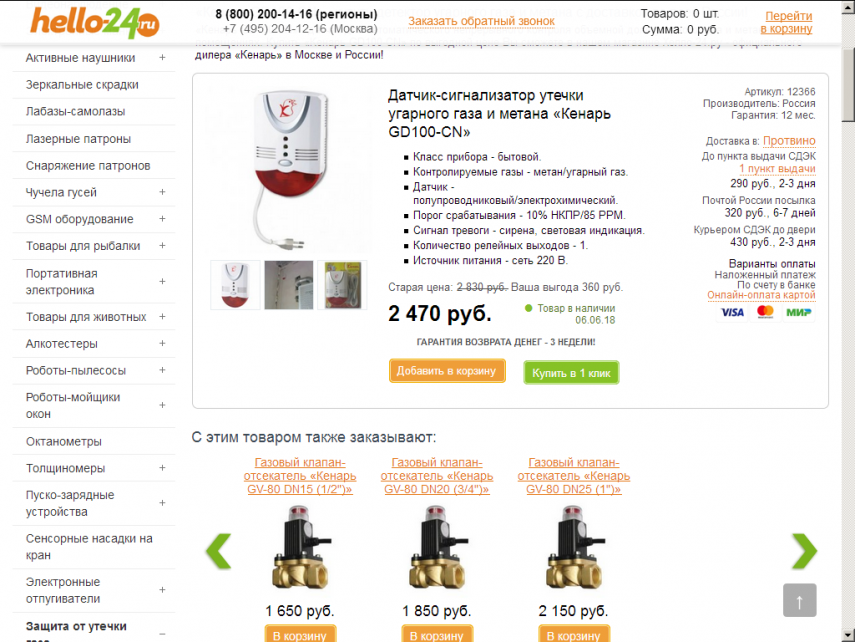

Я сейчас сказал примерно тоже, но покрепче. Каких 10 тысяч?????? Не так давно я этот, или аналогичный датчик живьём в магазе за 500 руб встречал!
Товар я не выискивал - ткнул в первый попавшийся. Есть и подешевле.
