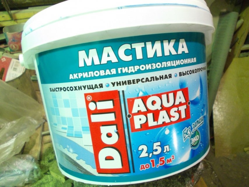

Наконец-то добрался до банки и запечатлел. Очень прошу дать оценку этому герметику. Особенно в части адгезии на неё плиточных клеёв. Применялась на полу. К сожалению, не могу найти картинку. Пол сортира обработан в подъёмом по стенам по плитку. А на сам герметик плитка через клей. Нет уверенности, что на эту мастику можно класть стеновую плитку. То есть, боюсь, что не прилипнет, обвалится. В высохшем состоянии мастика эластична как резинка. И мне кажется, что это хороший гидроизолятор. Цена мастики тоже "хорошая", чёрт бы её подрал!
Цена, в вопросе гидроизоляции, как нонче модно выражаться - "не вопрос". Не так её много нужно. А хреновая гидроизоляция дороже встанет.
я такую тоже покупала, мне понравилось в использовании и до сих пор хорошо все держит
А подробности можно? Что держит, на чём держит, как долго держит?

Вы же понимаете, что я имею ввиду гидроизоляцию)) можно позволить девушке немного погрешностей)
