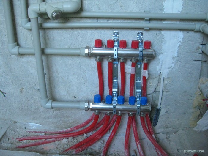

Фото трубы залей.

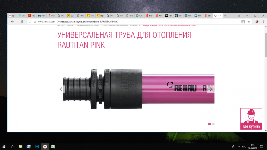

Если это сшитый полиэтилен, то раутитан. Обжим в стену не прячется. Прячется пресс.

Трубы вот такие, 16 мм. Конкретно трубу в стене санузла могу сфотать сегодня.

раутитан
Где его найти? У меня все ссылки в поисковиках суют мне сайты .ua (да и если бы не это, всё равно не понимаю что толком искать).
Есть ли у этих фитингов переход на 3/4?

Кажется, нашла. Это оно? http://акватех.com/cata...-rp-3-4.html
Эти тоже подходят. У нас в некоторых новостройках ставят акватекс, народ их потом прокалывает перфораторами, а замену не найти. Сращиваем с рехау.
И эта тоже совмещается.
