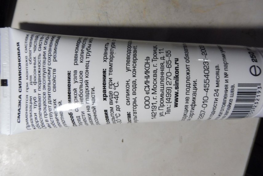

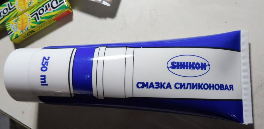

Вот такую смазку в наших магазинах нашел:
Гель для мытья посуды даст тот же эффект :)
26 минут назад, Manul сказал:
Да нет, это все таки другое.
Гель со временем высохнет. Как он воздействует на резинку? Хз
