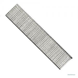

Шпильки это тонкие гвоздики под степплер, практически не видны после забивки (можно и подмазать) используются для фиксации заготовки.

14 минуты назад, volkodav сказал:
Под степлер или финишные гвозди для нейлера?
10 минут назад, Manul сказал:
Думаю вряд ли у всех есть спец.пневматика, а вот степплер доступен всем и шпильки к нему продаются )
39 минут назад, volkodav сказал:
Не видел такие. Скобы - да, но их заметно.
А саморезами с пластиковой заглушкой будет топорно?
5 минут назад, volkodav сказал:
Нейлеры и электро имеются :)
Если финишные гвозди для нейлера почти не видны, то о гвоздях для степлера этого не скажешь.
6 минут назад, bagayama сказал:
А шурупами с дальнейшей шпаклевкой и покраской - не вариант?
2 минуты назад, Manul сказал:
А если ручками забить обычные финишные, штук 50?
