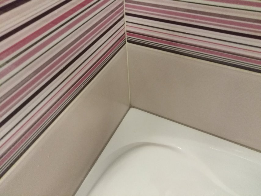

Исправить шов между ванной и плиткой

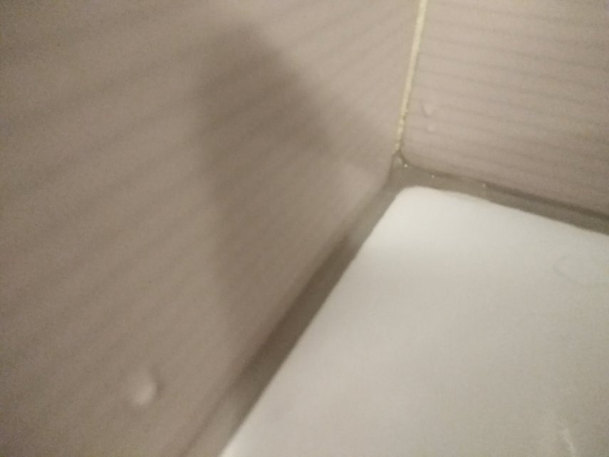

Погодите народ не кипятитесь. Тигра, поменяй щетку для начала, а то ты такой щеткой задерешь края герметика, на краях то вообще герметик тонкий, сам посуди, герметик это всего лишь уплотнение, герметизация шва и он не должен выдерживать механические нагрузки, во всяком случае тонкие края они полюбому слабее чем толстый слой.  Можно же мыть обычной губкой, просто с мылом, тем паче что ты говоришь, что ежедневно пользуешься ванной несколько раз на день. При такой эксплуатации и своевременном споласкивании наверно нет необходимости тереть щеткой, тем паче с жесткой щетиной. Ты так и ванну угробишь, эмаль то тоже не вечная, просто зацарапаешь до матовой поверхности, а от этого ванна еще больше пачкаться будет.
Вот к примеру МС-полимер Келид 007, как у тебя в начале темы только серый. Стоит он уже года полтора, потому как мне лень сделать плинтус. Никаких щеток,  только обычная поролоновая губка. Так что герметик хороший и нет необходимости тереть его щеткой
(чот какой то фотограф из меня никакой)
