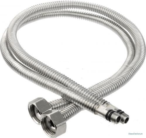

уже шланги подключены,
Лучше заменить их на жесткую подводку.
3 часа назад, Bagis сказал:
Это смеситель на умывальнике.
Мне кажется, для него жесткую подводку в принципе невозможно сделать.
Там же тоненькие концы, которые вкручиваются в сам смеситель.
