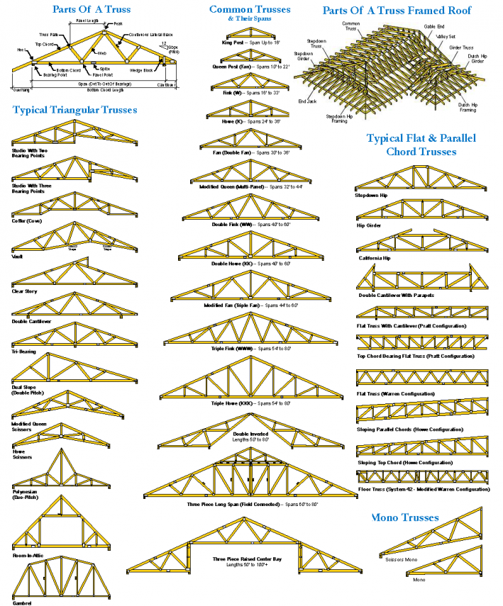

Всё по принципам, что на твоей картинке.
5 hours ago, torki said:
Я понимаю, что вопрос в первую очередь к автору картинки, но я его не знаю, поэтому спрошу тут: А в чем же это измерения? Если это таки дюймы. то для чего эти крыши? будки какие-то... И к сожалению сечение не учтено, а оно влияет на конструкцию в целом..
Всё правильно, в дюймах. Но это высота конструкции.
Сечение очччень даже учтено ;)  Они на строительство приходят готовыми в полном соответствии с проектом дома.
Странно, рядом схема. на которой указано, что span это длина пролета. а не высота фермы.
Сечение то может в конкретных проектах и учтено, но на рисунке это не казано, что наводит на мысль, что сечение якобы совсем не важно.
17 часов назад, Evgen сказал:
Фут (русское обозначение: фут; международное: ft, а также ' — штрих; от англ. foot — ступня) — единица измерения длины в английской системе мер. Точное линейное значение различается в разных странах.
1 час назад, Evgen сказал:
Где-то в закромах по деревянным балочным конструкциям валяется скан книги, надо?
