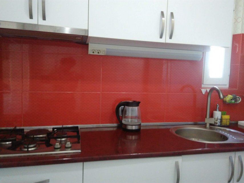

Друзя здравствуйте. Пожалуйста помогите с советом. Во мремя ремонта у меня не было достаточно времени чтобы хотошо спланировать дизаин моей кухни, в итоге получилось то что получилось!!!!
Хочу переделать кухонный фартук своими руками, в место плитки уложить декоративный кирпич. Можно класть кирпич прямо на плитку? Если да, то чем можно его приклеит?

Я нашла плитку с принтом под кирпич. Можно класть новую плитку по верх старой? Заранее как ни будь надо обработать поверхность?
Укладывать можно, старую плитку нужно зачистить, зацарапать, чтобы поверхность была шершавая.
Клей где указано что можно плитка на плитку клеить
