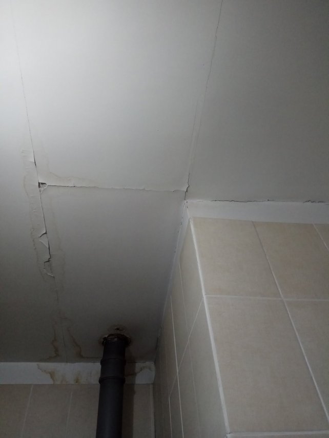

Проблема с потолком в ванной, туалете.
Доброго дня уважаемые пользователи данного форума!
Подскажите пожалуйста как отремонтировать проблемный участок. Если вы располагаете временем, будьте любезны по-этапно направить мои неумелые руки в столь интересное мероприятие.
Спасибо! )

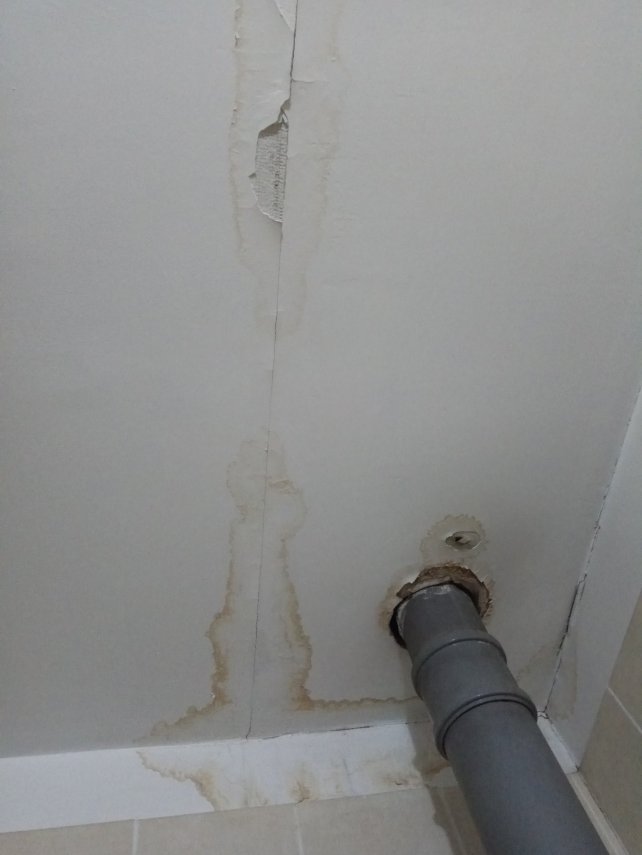

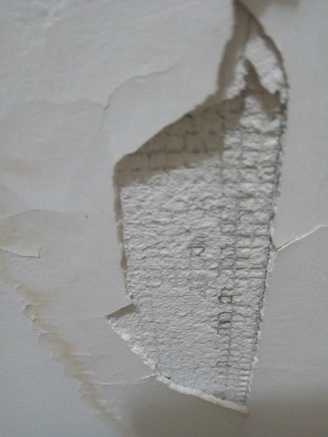

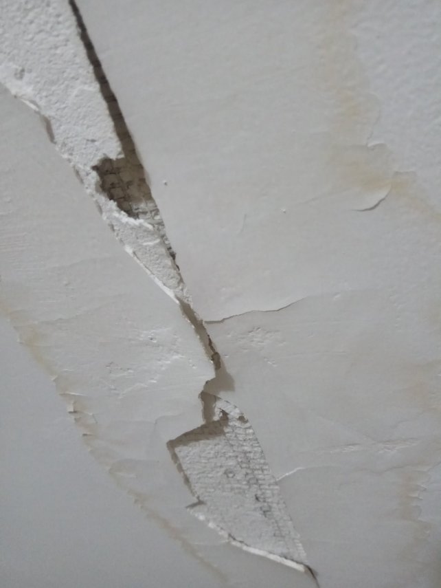

На ваших фото видно слой шпаклевки (немаленький такой слой, кстати!) и сетку-серпянку, которая наклеена на листы...  Листы чего? - как раз и спрашивает Дмитрий.
Судя по ржавым разводам, сверху было небольшое затопление, торцы листов (чем бы они ни были) размокли и вздулись, отчего и потрескалась шпаклевка.
Если все равно терять нечего, что сковырните вдоль трещин все, что легко сковыривается, приложите ровную рейку (хоть длинную линейку) и посмотрите, есть ли вздутие вдоль трещин. Если все усохло обратно, то можно дошпаклевать сковырянное, зашкурить всю плоскость (чтобы не было перепадов текстуры) и покрасить.
Если быстрее, то забить и сделать подвесной реечный потолок :)
Если ОТбивать, то логическим (и самым правильным) продолжением будет вообще сломать все и сделать заново :)
А если нужно сделать быстро и безболезненно, пускай сопоставимо по цене и, на мой взгляд, поскромнее и посомнительнее по дизайну, то лепить реечный прямо поверх существующего (точнее, сквозь существующий). С него конечно кое-что может осыпаться, но оно осыпется на этот самый реечный потолок. PS Именно реечный (или кассетный), а не натяжной!
6 минут назад, Alice Tracy сказал:
то достаточно будет убрать вздутие и перешпаклевать потолок.
По возможно подковырнуть отходящие края. Снять самые испорченные края. Потом зашкурить эти места теркой или наждачной бумагой. Загрунтовать всю поверхность. Если при зачистке повредилось защитное покрытие гипсовой смеси, восстановить ее можно с помощью стекловолокна или армирующей сетки. Через сутки нанести финишный состав. И довести поверхность шлифовкой.
