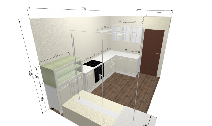

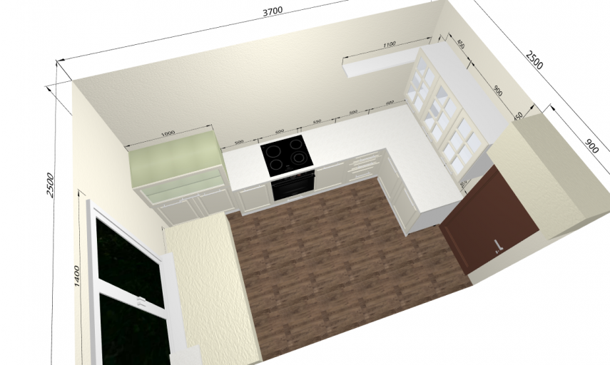

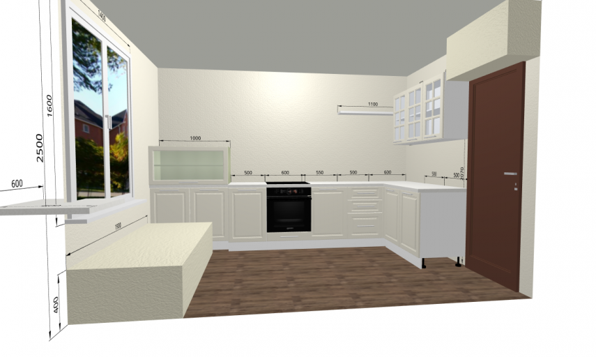

Кухня 2,5 x 4 метра. Стиль Прованс. Кухонная мебель будет углом. Верхние шкафы хочу повесить только по одной стороне, короткой, а длинную оставить открытой. Это зрительно расширит узкую и длинную кухню. В кухне еще будет аквариум. Прошу это не обсуждать, он там нужен. Проблема как обыграть стену над рабочей поверхностью. Предлагали заложить все белым кирпичом. Но во первых, переживаю, как будет смотреться такой объем кирпича в сравнительно малой кухне, во вторых, не уверена, что он будет хорошо мыться. Как вариант думала положить его тоько за аквариумом, но что тогда на остальной стене? Планирую вешать туда полки, на них будут макароны, специи, чаи. Это характерно для стиля прованс. Но зону надо плитой надо как-то закрыть... это же самый жир от готовки. Вытяжки может и не быть, на рисунке нарисовала, если сделать небольшой фартук из плитки. Но плитка не сочетается с кирпичом, как мне кажется... Прилагаю примерный рисунок, но все, что на стене, не обязательно.

Вы на своем рисунке в Paint можете подписать где полки, что под вытяжкой?

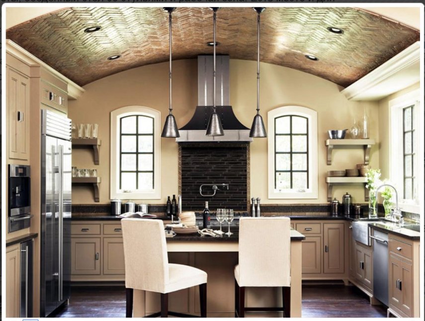

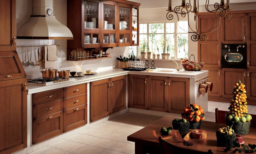

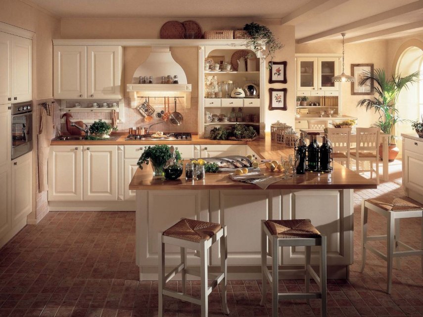

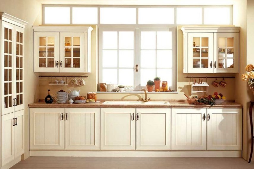

Спасибо за ответ. Я смотрела очень много фото прованса, прилагаю именно то, что нравится. Мне очень нравятся открытые полки и "английская решетка" это верхние навесные шкафы с раскладкой по стеклу. По короткой стороне угловой кухни будут сверху три таких шкафа. Как на фото, где фартук под дерево. Только там по длинной стороне висят, у меня по короткой будут. (и фартук такой не нравится)
Иногда в дизайне такого интерьера используется плитка под кирпич "кабанчик" она идеально белая, глянцевая. Мне категорически не нравится, отдает больницей. Поэтому плитку под кирпич отбрасываем.
Если проанализировать, то на фото в районе плиты и мойки часто просто крашеная стена. ВОПРОС. насколько это практично? Как моется просто крашеная стена? У подруги есть, говорит просто мою и все, главное не тереть и мыть пока свежее, если забрызгала.
И вообще мне начинает казаться, что никакой кирпич не сочетается с утонченным провансом, который мне нравится. Кирпич, это лофт.... я права?

Под аквариумом будет или тумба с фасадом белым, как у кухни, или тумба под дерево. Не могу понять как лучше.
с полками проблем нет, добивить, убрать можно уже по мету. Проблема с декором стены, чтоб это было еще и практично...
Полки - никто и не отговаривает). Кронштейны под них большие  ( как на фото с фартуком под дерево) делать не надо, большое хорошо для большого.

Кухня 4 на 2.5 писала вроде в заглавном топе... 10 квадратов. но она вытянутая.
Шкафов с раскладкой получается три по 45 и еще место для полки остается. (короткая стена 160 см) Думаю повесить их не впритык к стене. А оставить место для полки, если впритык к стене, то нужно еще место для открывания двери, тогда полку надо делать с отступом от шкафов с раскладкой и получается она слишком короткая тогда, потому что от плиты тоже надо отступить немного. Я не совсем уверена в таком положении верхних шкафов. Посмотрите на визуализацию.
3D визуализацию я освоила, на бесплатном сайте.
сейчас кухня в состоянии бетона. Нет ничего. Т.е. все можно переиграть. И кирпич можно не класть, и вообще... я не знаю, не нравится мне этот проект. Что сделать, чтоб было как на прилагаемых мной стильных фото :)

Извиняюсь, проглядел. Это я к тому, что если приглядеться к красивым картинкам, которые выше показаны, то можно заметить что площади там как минимум в 2 раза больше, поэтому и смотрится весь этот провансаль красиво и светло. А на маленькой площади прованс будет выглядеть аля-селО. Так что больше думайте про то как сделать чтобы  было удобно, практично и красиво, а не провансально. ИМХО :)

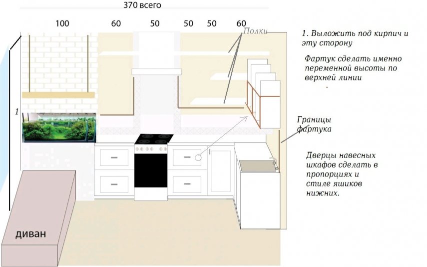

1. Поднять аквариум см. на 10 минимум.
2. Фартук может быть и с фото  - типа. поля, луга, лесочек))), просто информирую).
3 Фартук если будет, то мелкой плиткой, что-то от 10х10см до 15х15см, смотря что там есть в этом размере.
4. Нижняя полка именно Г-образная, до уменьшенных шкафов.
5 Средняя полка как показана, но не доходит до шкафа примерно половину расстояния от угла до шкафа.
6 Верхняя полка такая. где-то там).
7 Вытяжку изобразил).
8 Возникает  вопрос с кроншетейнами при таком размещении у нижней полки.
9. Фартук серым условно конечно).
Тут полок меньше, вытяжку естественно надо как-то обыграть в стиле).
Верхняя полка Г-образная до верха уменьшенных шкафов.Либо шкафыделать исходные, но 2 или 3 дверцы - подумать.
Нижняя как-то так).
Аквариум всё равно приподнять над столешницой.

Насчет оставить только два и сделать Г образные полки идея хорошая. А не куцо выглядят эти два шкафа? У меня такое ощущение, что их надо чем-то уравновешивать в левой части...
Всё рисуйте :) пока есть время, вот продление большой полки "до" над аквариумом и его подъем как бы и закрывают "пустой угол".
