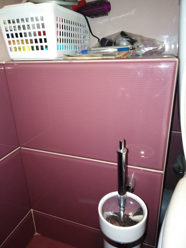

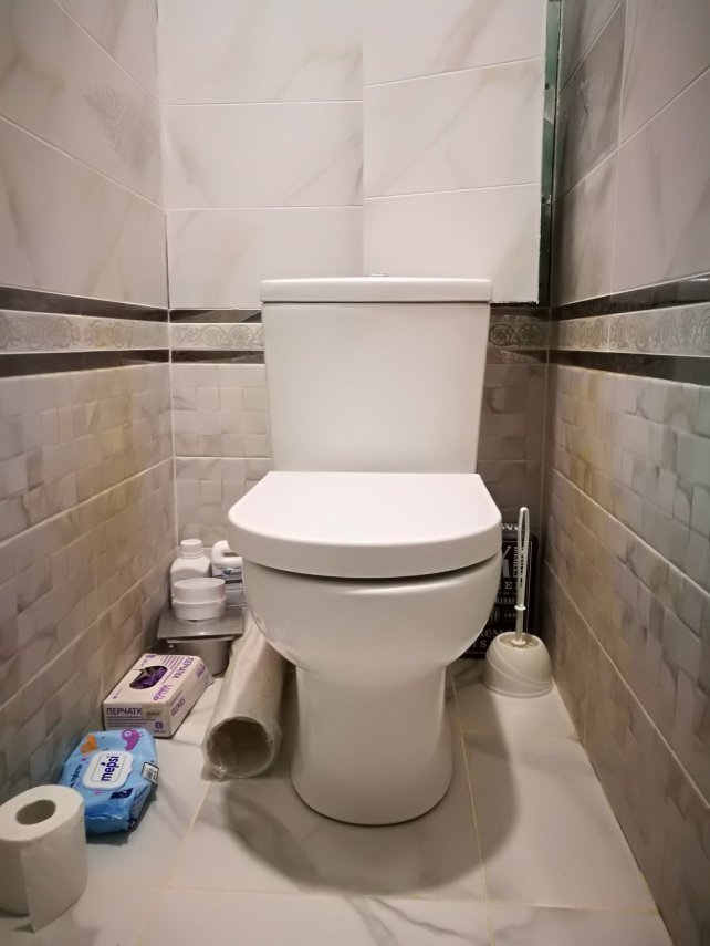

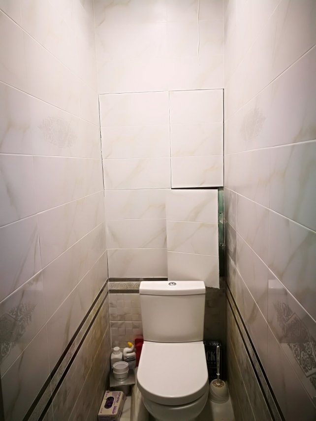

Ситуация: при ремонте в туалете (новостройка) не была учтена высота унитаза с бочком. В итоге ревизионные люки не открываются, цепляют за бочок примерно см 3.
Вопрос, как с меньшим ущербом поставить унитаз.
А никакк вы эту модель не поставите
Или скм горшок выдвигать вперед, или купить с низким бочком, или поменять люки на откидные съемные.

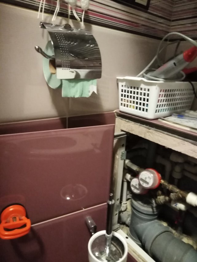

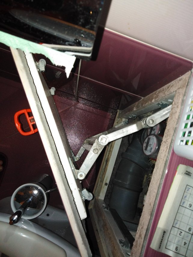

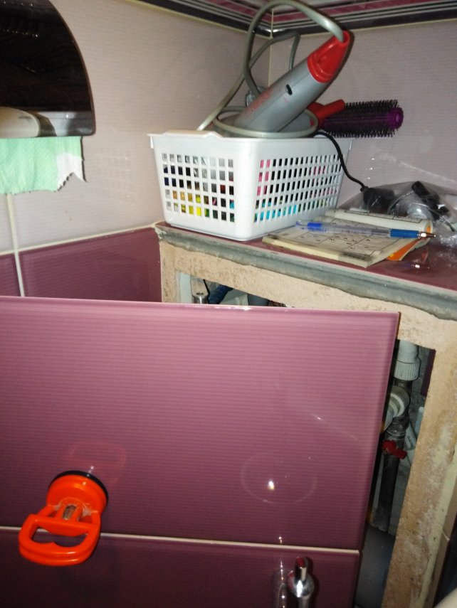

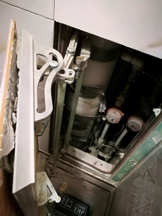

Смотря какой механизм на люке. Возможно вам поставили люк петлями не в ту сторону и поэтому люк не может сползать вдоль боковой стены.
вот пример, открывание влево
такой механизм:
такой механизм позволяет открыть люк не только вдоль боковой стены, но и в сторону, как можно увидеть по излому петель.
Покажите механизм и расстояние от стены до бачка, будет более понятно, что делать. Отодвигать горшок, менять люк на другую модель или переворачивать конструкцию, либо тупо пропилить плитку.

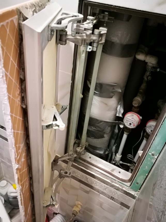

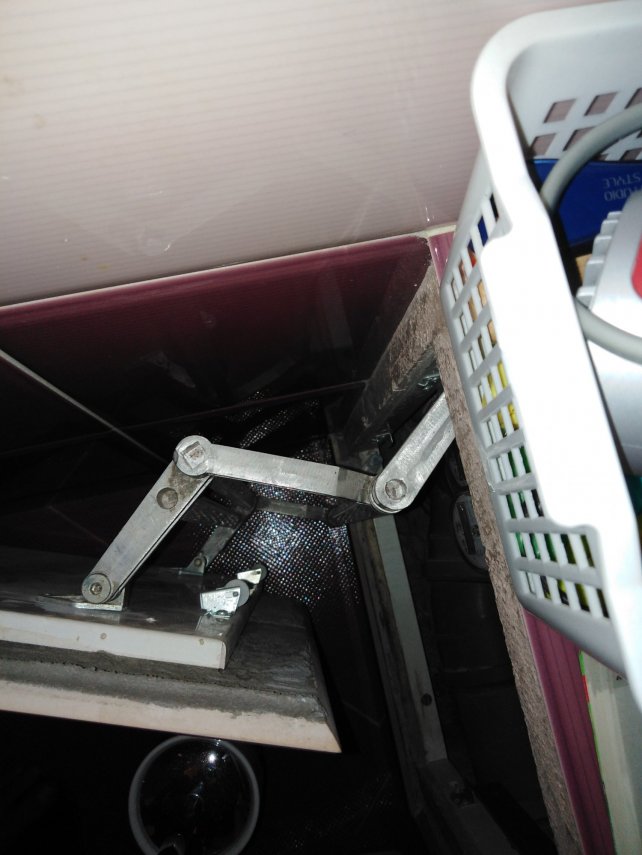

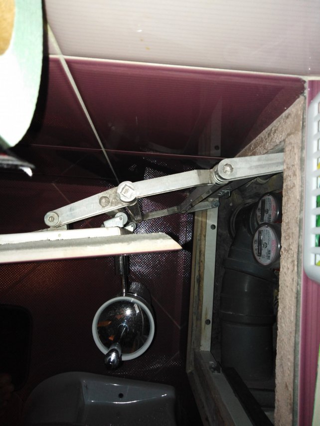

Вот такие механизмы.
Напрпвляющая удерживает люк.
Если ее снять то он начинает открыватся как у Pavlik123 на фото, но рычаги петель коротковаты.
Всем спасибо за советы, попробую допилить механизм открывания.
