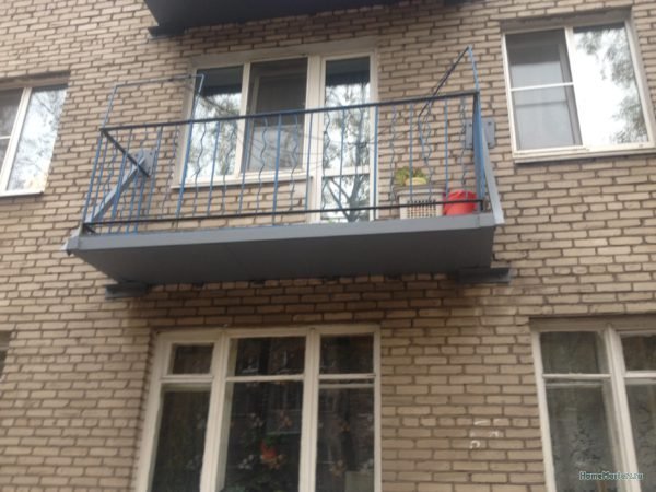

Вот вам пару примеров из гугля как такое делают:
usilenie_balkona.jpg.718109569e5b9049593dff2748aa7330.jpgremont_balkona.jpg.ea0efa1e222e6837901c154442200ad1.jpg
В 03.09.2018 в 21:53, torki сказал:
Постараюсь завтра сделать фото моего усиленного балкона
Интересно было бы посмотреть
