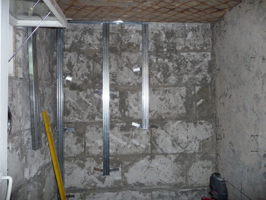

Или за 2 раза накидывать, или приклеить листы и частично каркас где завал

можно где большой слой там каркас с металла сделать  и гкл на него прикрутить а где малый там на штукатурку приклеить
блин пока оперу писал Саня уже написал,по типу этого а остальное на штукатурку
так толстый слой на металлокаркас

Не одобрит? А слой в 12см значит нормально. Ставим оцинкованную сетку и штукатурим

расход штукатурки большой будет и сохнуть больше будет да и тебе самому с гкл быстрее и проще.сделай расчет и покажи что дешевле  с гкл и она клюнет сама
У меня 6 сантиметровые завалы сохли  около месяца, и это летом. Сейчас же с приходом осени, 12 сантиметров не высохнет и до весны. Мало того что отделка отпадет от не просушенной штукатурки, так еще и плесень может  появится.
