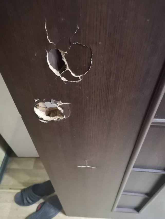

Как починить такое

Чтобы было не видно дыр - удалить то что торчит наружу, аккуратно заполнить пеной дыры, после застывания обрезать в плоскость и заклеить наклейками (с котиками или сердечками:))
Чтобы было не заметно - дверь выкинуть и поставить новую.
Может не пеной,а акриловой шпатлевкой по дереву ? Она и шлифуется и окрашивается и готовых цветных разных полно.

Просто приклеить котиков сверху. Вообще видел в продаже уже из МДФ под цвет дверей
Здесь слой толстый, шпаклёвка усадку и трещины даст.

Просекли фишку :) Специальный ремкомплект от буйных мужей и неадекватных соседей.
Да, тут котики не прокатят, ручку выломали нафиг.
Звоним в какой нибудь крупный дверной маг заказываем дверь. Карманных денег 10000 есть? Нет? Тогда печалька.

Да эта дверь (полотно, точнее) 2-3 т.р.
+ от 500 до 2000 за установку.  Вряд ли у спрашивающего получится самостоятельно петли врезать.
Самая большая проблема похожую найти. ;)
Можно по цвету забив на дизайн, благо что образец отломить ;) можно.  Так как полотно не дорогое вряд ли кто сразу замену пропалит.
Ага,дает.А я обычно через пару дней по трещинам повторно тонким слоем.Вроде нормально.(Если трезвым не смотреть.?)
