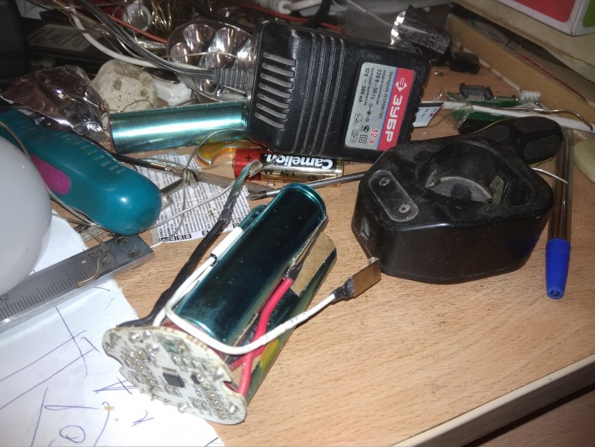

Ясно, я думал речь про блок зарядки. Хотя kylan схему именно зарядного устройства выложил.
5 часов назад, volkodav сказал:
Я выложил схему именно аккумулятора. В зарядном устройстве есть только трансформатор, диодный мост и конденсатор. Все.
Кстати, я тоже здесь домыслы пишу. Ведь нет точной привязки к инструменту. Единственное, что известно- аккумуляторный шуруповерт на литиевых элементах на 12 вольт. И все. Ни имени, ни фамилии. А нет. Еще известно, что аккумулятор имеет три контакта. В аккурат, как у меня.
Вот мой аккум как раз по той схеме. И зарядка, как раз, что я описал.
Офигеть, в каком-то Зубре есть). В инете если поискать четко видны подобные платы на Милоуки и Метабо 18B
22 минуты назад, SB3 сказал:
А при чем здесь какой то Зубр? Речь идет о литиевой аккумуляторной батареи. А она обязана иметь контроллер заряда/разряда.
@SB3  ну фигнёй я бы милку м12 не назвал, не надо всё под одну гребёнку валить, контроллер может стоять в шурике и зарядке, кто то в шурик не ставит (экономия) и банка с контроллером на место обычной ни когда не влезет
