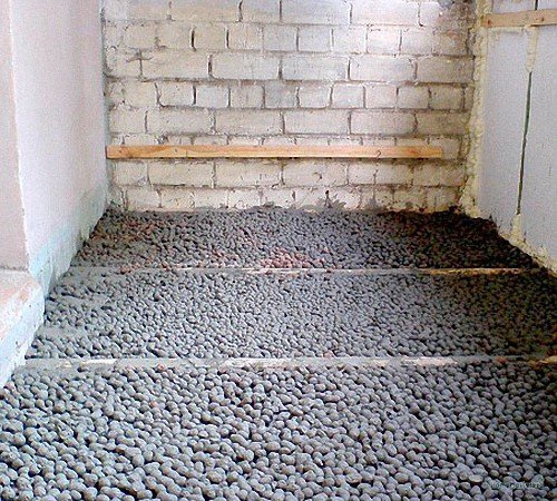

В 10.10.2018 в 17:01, volkodav сказал:
Если чистовая стяжка будет тонкая, то лучше керамзит пролитый цементным молочком. Дело в том что при этом получается пористая предварительная стяжка и финишная тонкая глубоко внедрится в керамзит создавая монолитное соединение
Не уловил в чем отличие от керамзитобетона.
Ведь в варианте с керамзитобетоном, финишный слой по идее также должен сцепиться с раствором в порах между керамзитовыми шариками.
Так ведь?
Еще вопрос.

1 час назад, tiger960 сказал:
Керамзит пролитый молочкомZalivka-pola-s-keramzitom.jpg.0ea1753267da283c473fc5d561ccbde7.jpg
Как говорится найди отличия )

3 часа назад, volkodav сказал:
Визуально отличия вижу.
Но больше интересует не визуальные отличия, а технологические и эксплуатационные.
Выше Вы писали, что чистовая тонкая стяжка лучше закрепится на керамзите с цементным молочком.
За счет того, что глубже проникает в поры.
Я так понял, что на керамзитобетоне она будет хуже держаться?
А почему? Ведь тонкая стяжка с раствором керамзитобетона, которым пропитан керамзитобетон тоже "слипнется"?
