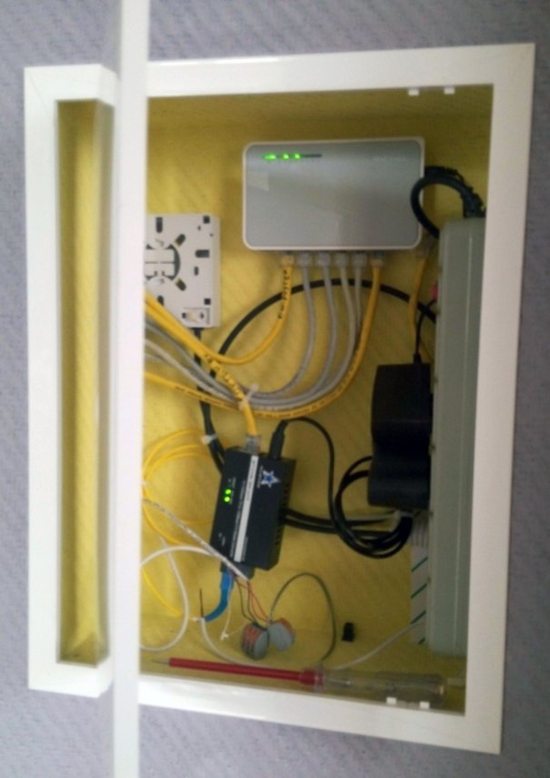

On 10/21/2018 at 1:33 PM, Manul said:
Что это за бокс? Или то не бокс, а ревизионный люк?
