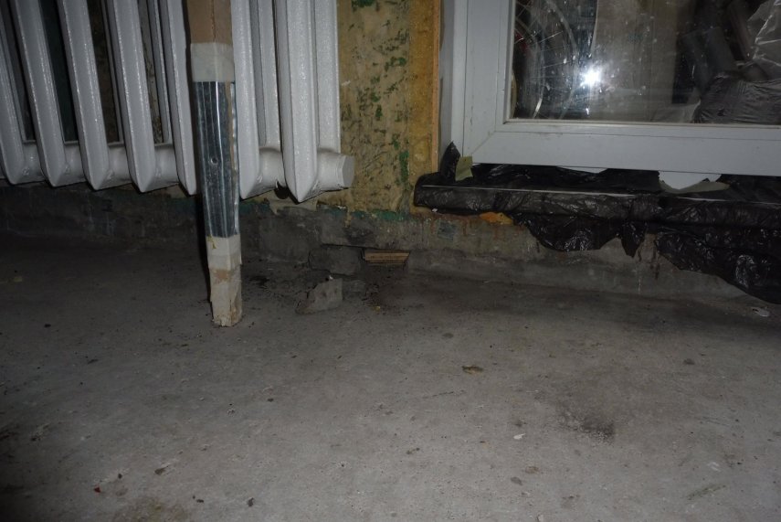

Добрый день!

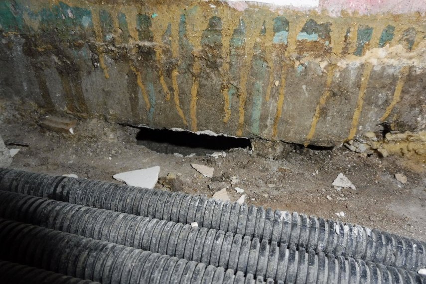

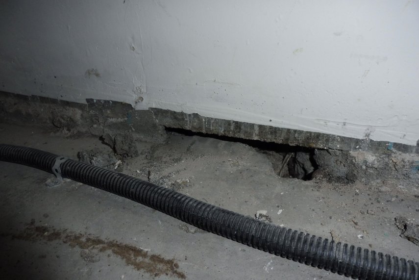

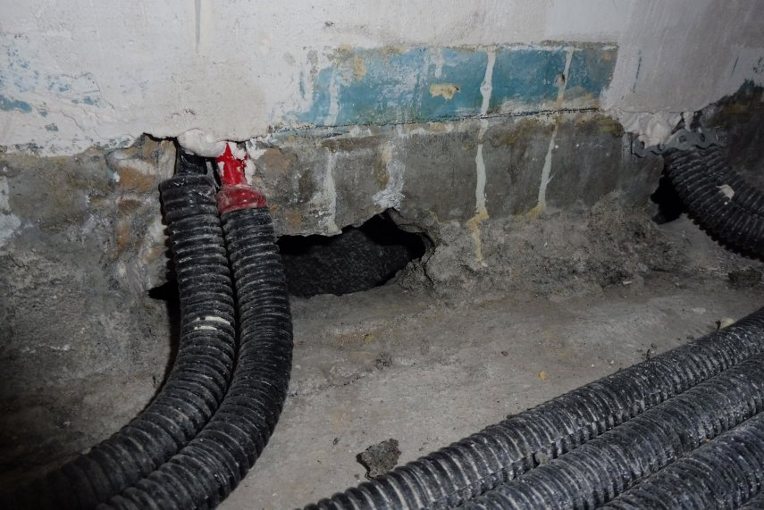

Между стенами и плитой перекрытия большие щели.
Они почти везде заделаны старым раствором.
Но в нескольких местах этот раствор отвалился.

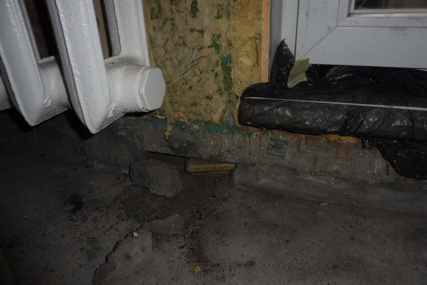

Вот такая картина:
Стена где батарея - это на балкон.
Как теперь лучше заделать эти щели?

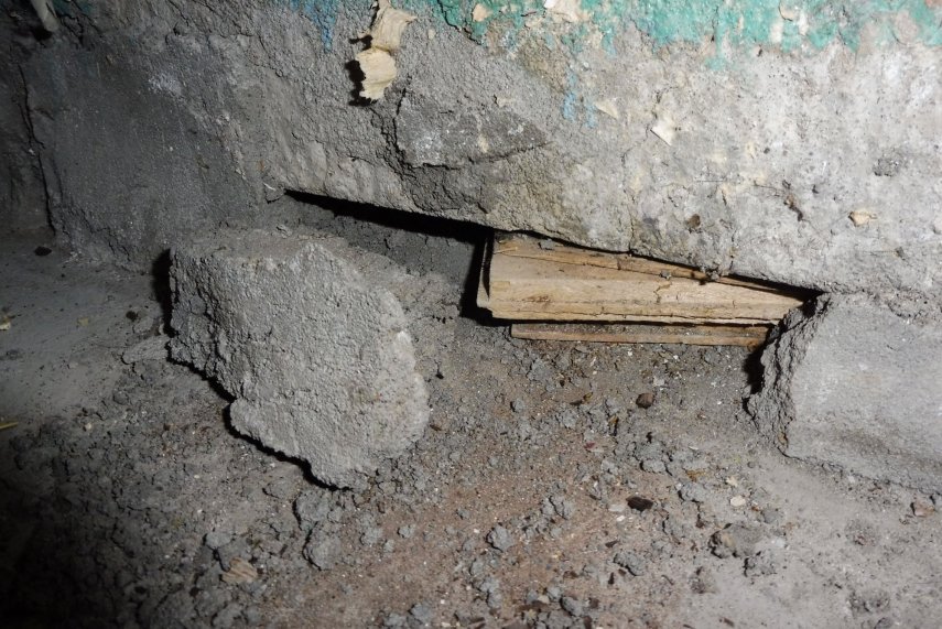

Стоит ли выковыривать старые щепки, которые там видны на фото?
Стоит ли еще пройтись постучать по этому старому раствору?
если зальются по уровню стяжки , то можно пеной. или густой ЦПС.
Щепки, если не мешают выковыривать не имеет надобности(технологические подкладки, при монтаже панелей)
Стучать или конкретно или не трогать .
7 минут назад, AN63555 сказал:
Планирую делать на полу засыпку КНАУФ.
Обсуждаю этот вопрос в соседней теме. Там пишут, что для этой засыпки надо все щели тщательно заделать.
Так как если оставить щель, то будет плохо - туда засыпка засыпется и пол осядет.
Поэтому я и занялся этим вопросом.
9 минут назад, AN63555 сказал:
Что-то у меня прям руки чешутся конкретно постучать.
Как это и чем лучше сделать?
10 минут назад, AN63555 сказал:
Штукатурка типа Ротбанд не пойдет?
Тогда только ЦПС пройти все подозрительные трещины и щели. по полу Кнауф нескажу ничего.

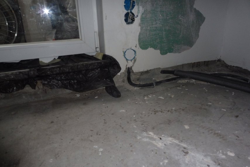

А вот в таких местах что делать?
Это дырки в вентиляционный канал.
Если замазывать ЦПС, то боюсь что она туда просто провалится.
Даже если не провалится, она туда вовнутрь канала выпирать будет.
Думаю что это нехорошо.
В этих местах как лучше заделать?
каким нибудь "народным методом"- вырезать из пластиковой бутылки чуть больше чем эти отверстия и жестким ЦПС, ляпуху больше чем пластик.

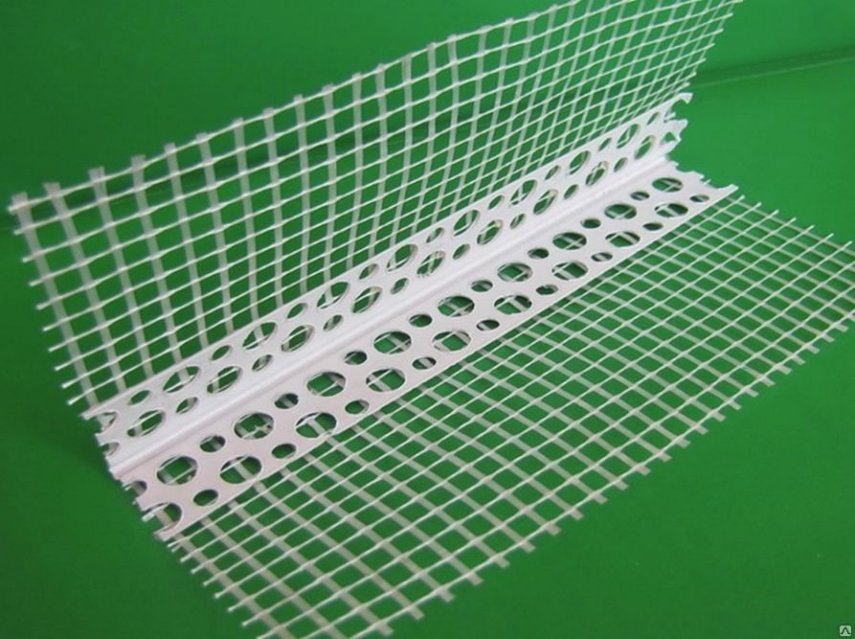

Был сегодня в магазине.
Увидел вот такой уголок.
Его можно использовать для заделки щели?
Сделать так, чтобы сетка на 1 см прогнулась внутрь щели.
А сверху замазать. Тогда она удержит раствор.
