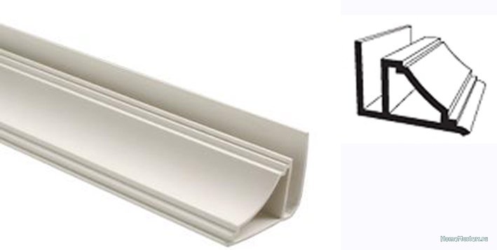

Рекомендую по периметру крепить не Л-ки, а ПВХ галтель. Панель заходит в неё на 2 см, шип панели 5 мм. Последняя панель делается шире расстояния от предпоследней до кромки галтели на 15мм, вставляется в галтель до упора и обратным направлением заводится в паз предыдущей панели.

Стоп! К каким профилям? Что на стенах будет? Галтель крепится к стене.
А-а, я понял. Сейчас такие галтели делают из двух частей - Л-ка и плинтус. Я же писал о монолитной галтеле, она крепится к стене саморезом в паз.

Если стены с обоями, то перфоратором через паз галтели отверстие в стене и дюбель-гвоздь или дюбель+саморез крепим по периметру комнаты. Углы под 45гр. прирезаются.

Там точно такая же галтель, только называется по-другому, и она разъемная.
