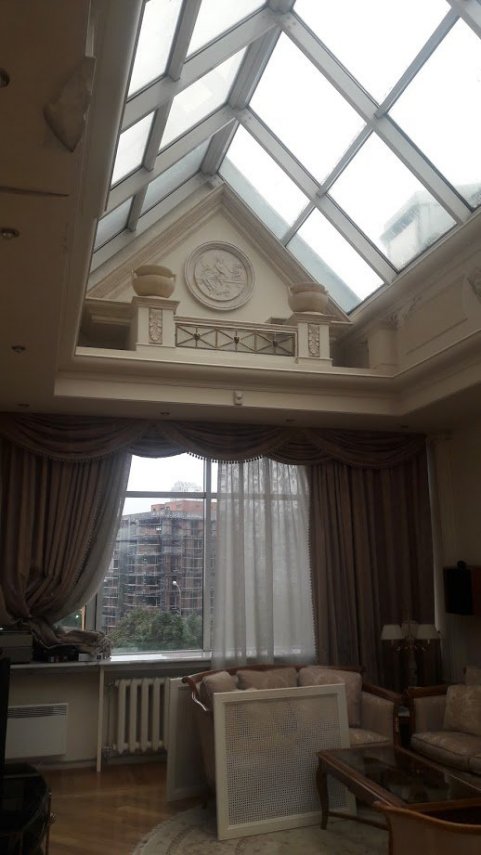

@Ustim Levandovskiy - подобрать подходящую мощность советского котла  для отапливаемого  помещения можно по формуле Мособлгаза. Здесь для поправочных коэфф. учитывается климатическая зона средней полосы России.
Площадь помещения (м2) х 1,2 : 10 х 1,15 = ???
Но если на  верхнем этаже стеклянные потолки, то в этом случае  формула работать не будет, а надо мощность котла уже подбирать в два раза больше.
