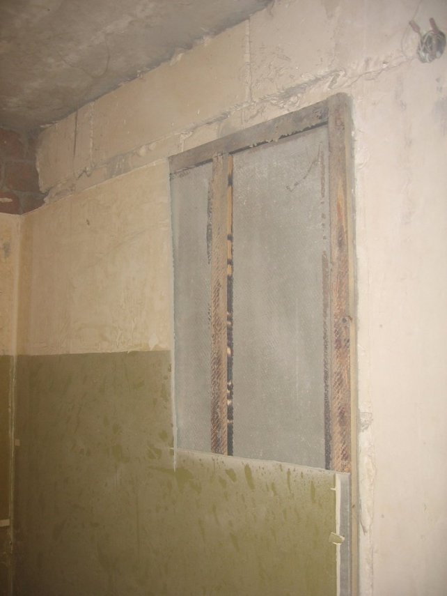

Пытаюсь выровнять имеющиеся деревянные полы. Всей истории насколько ужасно завалены плиты расписывать не буду.
Уровень старого дощатого пола у порогов кабины поднимается на 3 см. Плюс будет фанера 8 мм и ламинат.
Коробка дверей будет ставиться соответственно на весь этот пирог. Значит мне придётся проём сверху спиливать на эти 5 см.
Вопросы:
1. Получится ли спилить сверху 5 см в такой стене сантехкабины без её разрушения  ?

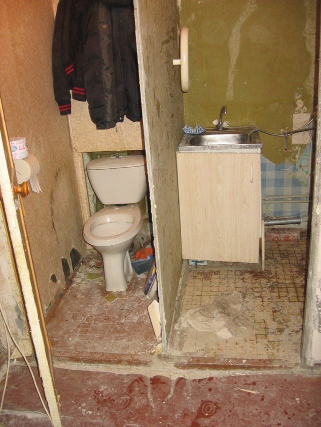

2. На стене между ванной и туалетом стояла часть дверной коробки, которая является элементом для обоих дверей. Как будут ставить современные двери, скорее всего такого колхоза уже нет в производстве дверей? Ширину проёма забыл померить, не знаю помещается ли одна независимая коробка в проём.

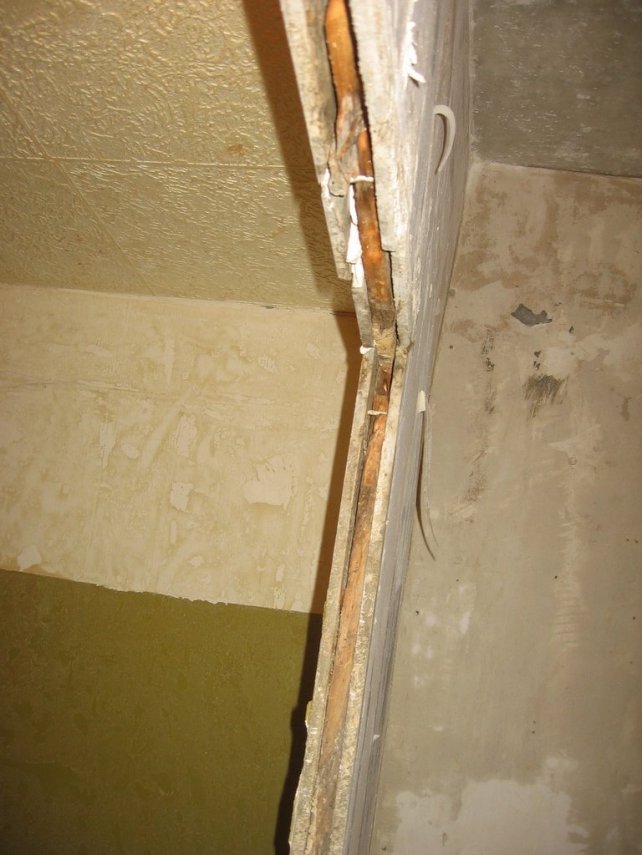

3. Толщина стены куда будет примыкать дверная коробка - 40 мм. Глубина дверных коробок кажется от 60 мм. То есть 20 мм будут торчать вглубь ванны с туалетом? И крепят ли вообще двери на такое советское г-но ?
4. На левой стене туалета сверху скол (где коробка должна прилегать). Просто обеспылить, грунтануть и штукатуркой нарастить?
Двери и коробки в квартире  менял много лет назад (вообще ничего не соображая в этой работе) .На сколько помню в магазах было полно полотен любых размеров и соответственно коробок.Покупал,смутно понимая что мне надо.Потом при необходимости укорачивал коробки под полотно и под проем.:D.Я к тому что сейчас наверное тоже можно найти что угодно.Подороже будет заказать мастеру.
Стены четырёхсантиметровой толщины встречались мне. Представляли из себя бутерброд из 10мм плоского шифера, с двух сторон наклеенного на раму из деревянных реек.
Обрезать по проёму  несколько сантиметров реально, не рухнет. Только лучше весь этот ужас снести нафиг и построить новые стены. Установка дверей - самая малая проблема, и вполне решаемая. Что дальше делать? Не знаю, что можно с такими стенами сделать, кроме как только покрасить. Не уверен, что на них будет штукатурка держаться. Да и без выравнивания не рискнул бы на такую основу плитку клеить.
