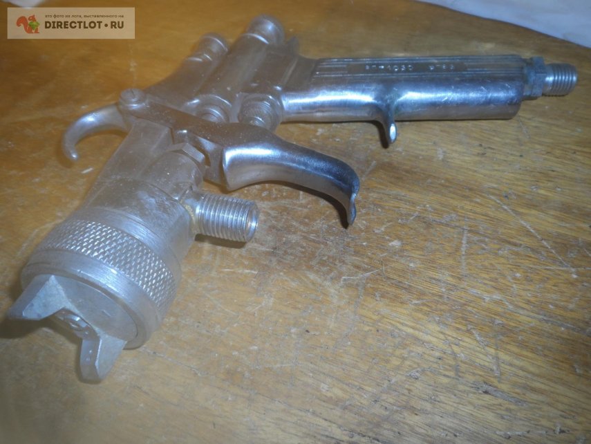

Всем привет. Хотел посоветоваться. Имеется покрасочный пистолет ЗиЛ. Пневматический, с работой от нагнетательного бака.l33048-2.thumb.jpg.d50df4933394e5c1715f8dc8f0ab1391.jpg Качество покраски хорошее, но есть проблема: колоссальный расход воздуха! (500(!) л/мин:o Видимо такие пистолеты привыкли работать в ЗиЛовских масштабах от промышленных компрессоров:D. Такой большой расход связан, как я понимаю, с относительно большим диаметром многочисленных отверстий для поддува. Собственно вопрос такой, можно ли понизить  расход воздуха путём уменьшения диаметра отверстий и кольцевого зазора, без ущерба качества распыла?. Кстати размер сопла нормальный, не большой - вроде 1,5 или 1,7мм.

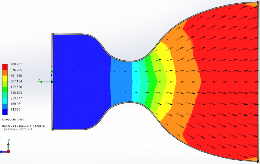

Сперва про скорость. Просто так она не может быть выше скорости звука в конкретной среде. То есть, не больше 330 м/сек. Но истечение из хитрого сопла Лаваля даёт возможность повысить эту скорость.
На выходе получается 760 - больше чем в 2 раза! Понятное дело, в маленьком сопле пульвера не получится такого большого увеличения. Но любое повышение желательно - капля будет меньше. На выходе сопла поток весьма кучерявый. А при медленном истечении он такой спокойный и вялый. + в более быстром потоке всасывающее разрежение повыше.
Посему стою на своём - с формой сопла надо поиграть.

Старик! Ну, ты же знаешь, что есть пульверы за немного рублей. Я свои с верхним и нижним покупал до войны вообще около по 400 каждый и... мучился, ЗИП покупал, дорабатывал. Какой, нахрен, качественный распыл, если там сплошные эксцентриситеты! А есть за 5000. Конструкция одинаковая. 1:1. Но точность, качество изготовления, нюансы - вот незаметная фаска, которая и есть это пресловутое обсуждаемое "сопло-Л", могут быть очень фантастически феноменально разные!
Это тоже сопло того же Лаваля:
Только сделано наверняка точно. Посему и работает наверняка.
