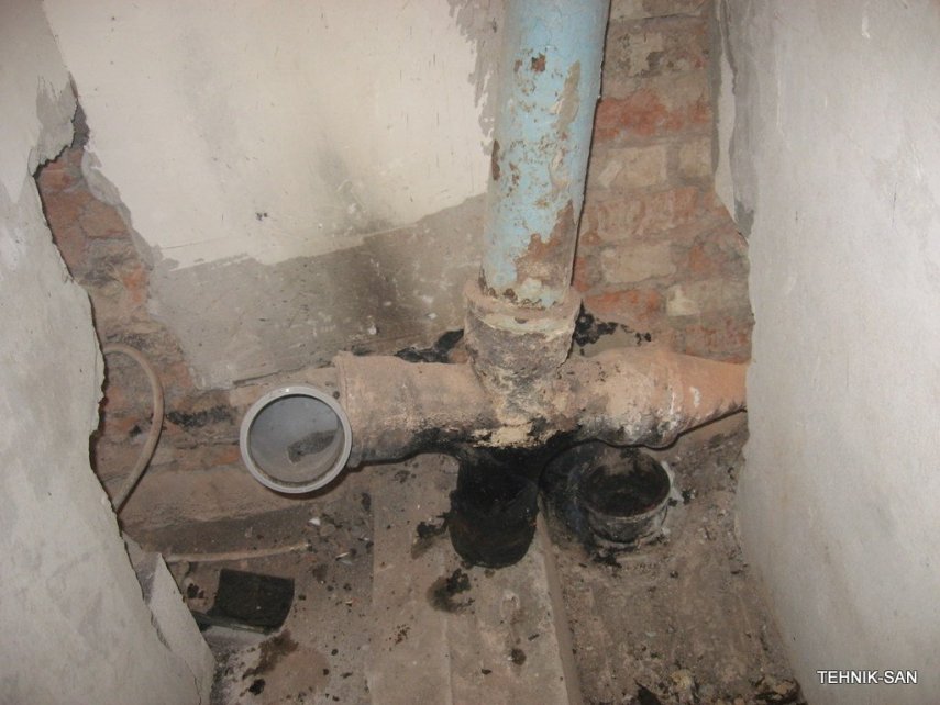

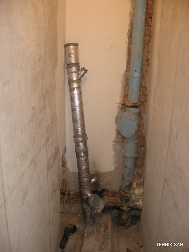

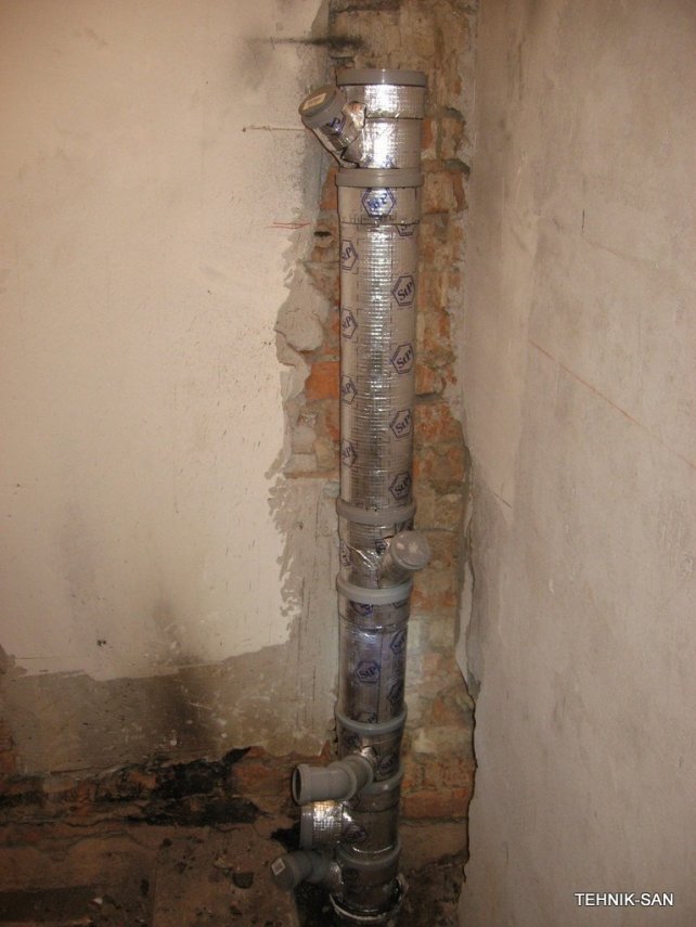

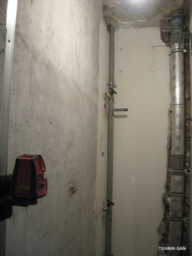

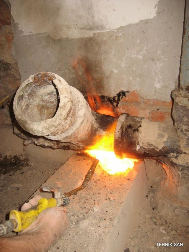

Частичная замена чугунного стояка на 3-м этаже пятиэтажки 1964 года постройки на ПП трубы Остендорф со звукоизоляцией матами STP.

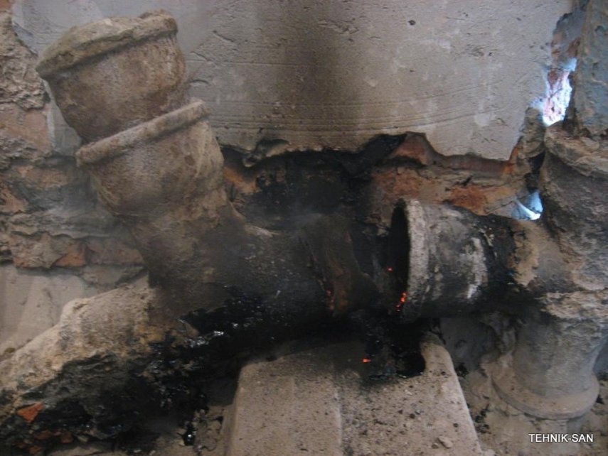

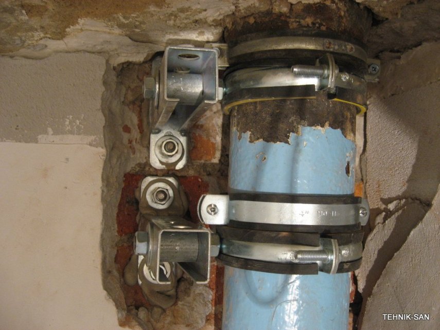

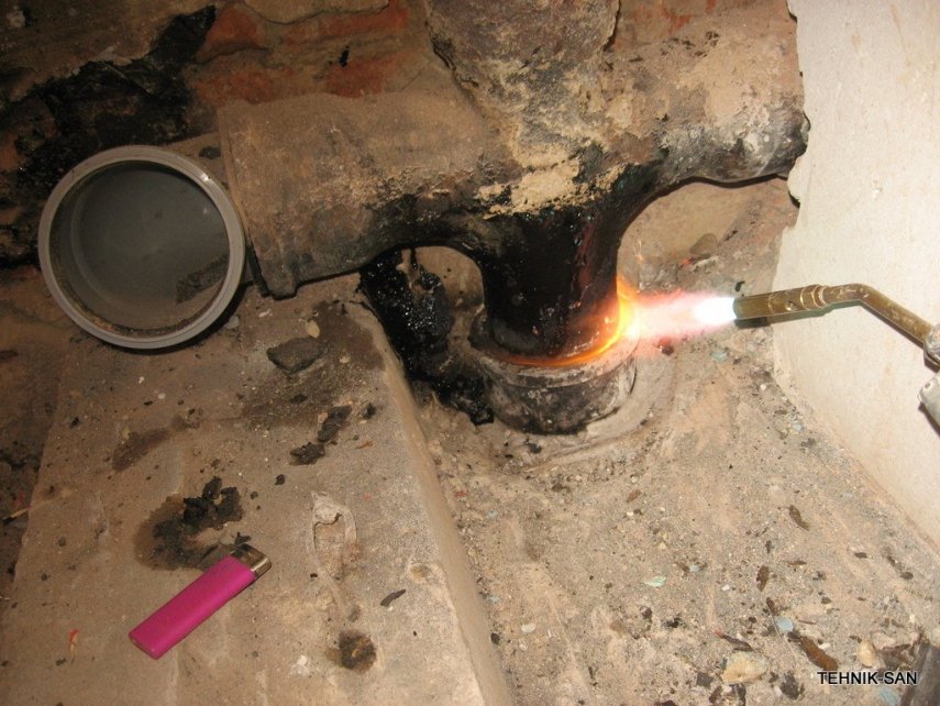

Нижние тройники в квартирах по всему стояку ( я проверил) замурованы изначально в бетон и опираются на несущую балку, но всё равно , для подстраховки, я установил кронштейны Mupro на хим. анкера для поддержки верхнего чугунного раструба. Все раструбные чугунные соединения были ещё в прошлом веке залиты серой, поэтому мне их пришлось выжигать ацетиленовой горелкой
Подробности смотрите на фото.
