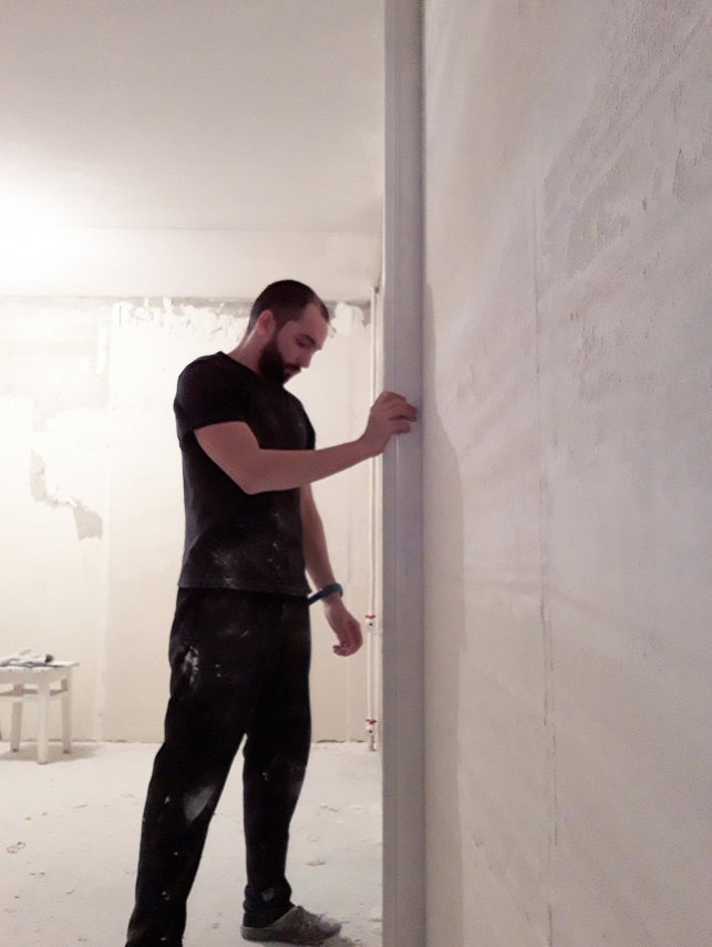

Кто то работает сверху вниз,  я им не мешаю в этом деле,  ибо ровняю снизу верх. Потому что разницы для меня никакой,
Абсолютно верно. Когда тут упомянули нанесение сверху вниз, решили наверное, что какое-то таинство открыли людям, про которое никто не знал. Я тяну снизу-вверх и это осознанный выбор, ибо пробовал и так и так. И бывает даже и сверху могу пойти и сбоку. Ибо разницы никакой
10 часов назад, Phoenix сказал:
Я надеюсь багет хоть не бу был а новый.
Правильно   БРО надеешься .
Эх молодежь.
Вы, БРО, тему прочитайте. Когда багетами с погрешностью на толщину бумажки будут штукатурить, дайте знать
А мне вот интересно: кто-то отменял законы физики? В частности подвижность смеси, потеря жидкой фазы до отверждения и как следствие объёмная усадка. А ещё есть упругий прогиб инструмента  и "эффект волны", (когда при разгонке пластичного материала ему свойственно как бы огибать лезвие (этот эффект хорошо заметен при разравнивании очень подвижных смесей типа нивелирующихся стяжек).
Возьмите ,например, ССПС; разровняв её почти в идеал по стене, после чаепития вы увидете, как она оплыла. Жутко. Даже очень густая. Вверху яма, внизу сиська. И фиг подрежешь.
Я страдал этой х..нёй лет 15 назад. Сейчас я здраво оцениванию степень подготовки под конкретное покрытие и под конкретное  освещение. Под покраску, я просто протягиваю дополнительно правилом стены шпатлёвкой и шкурю длинной 80см-вой тёркой (рубанком)., чтобы избежать бликования окрашенной поверхности. Получается ровно. Очень. Но про купюры и речи нет. А ежели начнётся, заберу вещи, и перед самым отъездом надену на голову супостату книжку со строительными нормами и правилами и плюну в лицо! Сильно.
Спасибо Саш. По делу. Респект. Только ты услышан не будешь. Ибо на твои абсолютно конкретные тезисы ответ скорее всего будет из серии "сопляк еще", "руки надо прямые иметь", "настоящий профи сделает", "что сложного-то ", "дорогу осилит идущий" и т.д. Конкретики не будет. Как побороть эффект волны тебе никто не скажет. Не уверен что некоторые вообще поймут о чем ты.
Не драматизируй :) большая часть здраво относится к этому вопросу, и с иронией выслушивает таких редких идеалистов. Которые не только в штукатурке, но и в плитке, да в чём угодно, могут нарушить все законы мироздания и провернуть фокус. Только вот фокус совсем не покус
Деньга не пролезла - пробовал 10-рублевыми. Ни одна монета не смогла.
Тут ведь главное не штукатурка. Главное - правильная демонстрация))

Секрет ровности в вертолетах. Наверняка слышали такое вырадение «крутить вертолеты». Вот благодаря им и получается ровно идеально. Я могу описать весь процесс, если еще актуально.
Таким образом вешаем слой штукатурки от угла до угла. Повесили — теперь можно выдохнуть и подумать об оптимизации процесса. Гипс очень липуч. За подготовленную поверхность он держится хорошо всегда. Расслоение возникает обычно при кулибинских подходах и на непригодных для оштукатуривания основаниях. 1. Кулибинство неуместно. Есть граждане, кто в погоне за идеальным сцеплением наносит сперва ляпки, потом их втирает в основание, потом ОНИ ОБВЕТРИВАЮТСЯ, потом люди расстраиваются. Не надо так делать. Штукатурьте на всю толщину сразу. Слои до 5 см держатся великолепно, если набрасывать смесь в стену «от плеча», как ремнем по жопе щелкали в детстве. На наружную сторону шпателя зачерпнул, как в теннисе от себя бросил, зачерпнул дальше. 2. Про непригодностью основания все понимают простое правило: основание должно быть всегда сильнее наносимого материала. Это закон в отделке. Кто его нарушает, тот знает телефон мусорной пухто на память.
Итак, нанесли. Стена в этот момент выглядит уныло. Где-то видно пузо, где-то подсполздло, где-то видны раковины, где-то есть пропуски. Пошли работать над ошибками. Подшпаклевываем ямы шпателем, делаем это нежно, заполняем все пропуски. Берем резак (это не правило, это другой инструмент совершенно) и также нежно елозя туда-сюда подрезаем стену, убираем то, что сползло, работаем строго снизу вверх. Сверху вниз это делать категорически запрещено, особенно на толстых слоях, харам! Подрезали — стена готова. Она выглядит чуть лучше, чем раньше, но об идеале речь вообще не идет. Переходим на новую параллельную этой стену, которую вам хватит стил и материала набросать от угла до угла. И наносим пока ее. Где-то через часик-полтора возвращаемся к первой. Вынимаем маяки, нежно зашпаклевываем смесью следы от них. В ноль это делать не нужно, чисто заполнить штробу. Мысль та де: больше с горкой можно, меньше с пропусками — нельзя. Переходим на вторую, режем пока ее.
И вот теперь секрет про неровность выставления маяков, про изломы и прочее. Почему вертолет. Потому что берем за центр длинный самый ровный на всю вашу деревню резак, и прыгаем с ним вокруг стены. Со стороны вы будете выглядеть как ветряк, как огромный пропеллер, вращая лопастью во все стороны. Без нажима, без фанатизма и страха все испортить усредняем плоскость во всех направлениях, срезая все сопельки, бугорочки, изломчики, пока он не ляжет на основание по всей длине. Не забывайте, что это вертолет, то есть нужно соответствавать — работать во всех направлениях, а не только в удобных. Таким образом и получается идеальная плоскость, имеющая отношение к ранее установленным маякам только условно.
