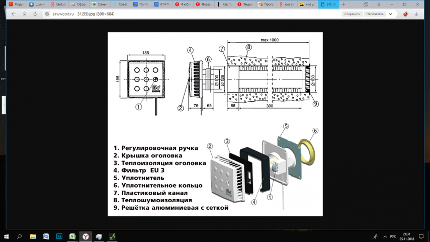

21 час назад, Дмитрий 78 сказал:
А звукоизоляция в канале присутствует?
