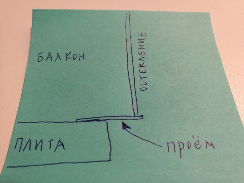

Так его ещё нет, пока ещё не начал переостекление. Как я писал в 1-м посте, остекление будет с выносом, поэтому внизу остекление будет примыкать не к балконной плите, а к металлическим выступающим на улица пластинам (кронштейны, вроде бы), которые крепятся к плите. Отсюда и зазор (дырка на улицы, если по простому).

Снимали уже. Говорю же, там проём. Если сложно представить, показываю как это выглядит:
Представить не сложно, все они похожи. Там кронштейны должны присутствовать, на которые каркас остекления крепится. На них можно опалубку из фанеры пристроить, щели запенить, пустоту заполнить ЭППС и еще раз все пропенить. Сверху вернуть на место нащельник, или прикрепить новый уже из фанеры и дальше - пол. Вдоль стекла естественно укладывается декоративная планка, или стекло красится, чтобы заполнение снаружи не виднелось.

Согласование с управляйкой. Сейчас во многих домах делают общее остекление, скажем проще общий фасад одного дизайна. Меняя остекление на теплое ваш балкон будет выделятся и если балкон выходит на видовую часть дома, то могут отказать из-за порчи архитектурного вида. Как бы это не казалось смешным, но общее остекление и задумано чтобы не было курятников как в былые времена и у домов был какой то общий архитектурный фон. Второе это вынос теплового фона за пределы несущих конструкций. У вас свисающая конструкция, считай висячая плита. К примеру соседи сверху и снизу не будут утеплять балконы, у них будет холодно. Смещение точки промерзания, возможные выпады конденсата на арматуре внурти плиты ведут к более быстрому разрушению самой плиты и арматуры. Когда это произойдет вам никто не скажет, это зависит и от природных факторов, и от толщины плиты и степени утепления. Вобщем если захотят то этот факт вам вменят.
Далее. Те железки на которых сейчас висит люминивое остекление, могут оказаться тонкими и слабыми для вывешивания теплого, более тяжелого остекления, посему этот вопрос надо решить с теми кто будет устанавливать окна.
И еще такая мелочь. Когда будете заказывать окна, обязательно покажите замерщику уровень будущего пола на балконе, ибо возможно что пол окажется выше чем низ стеклопакета, что чревато скажется как на эстетическом виде, так и на обслуживании стеклопакетов в будущем. Предлагаю чтобы вам защелкнули расщиряющий профиль снизу... И сверху, и возможно сбоку.
А закрыть эту предполагаемую дырку снизу можно куском металопластика(алюкобонд), жестью разумеется с последущим утеплением.
