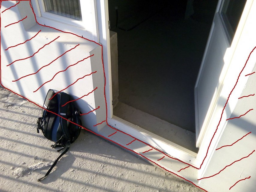

Собственно вопрос в заголовке. Можно ли убрать часть стены на балконе в панельном доме серии 111М?
Имеется стена толщиной 9 см (заштриховано на фото), которая прилегает к балконному блоку и которая, возможно, как-то отделена от основной стены (или в ней просто пазы под оконно-дверной блок) внутри помещения (на кухне). Можно ли убрать часть этой стены? В частности, интересует 2 части: 1) под окном; 2) справа от двери (в противоположной стороне от окна).
Разумеется нет. Это все держит  плиту балкона. ТАМ не то что убрать, там даже немножкого поддолбить запрещено
Если бы плита перекрытия была монолитом с балконной плитой, т. е. одним целым, то пожалуй можно было бы сломать часть стены. Но скорее всего балконная плита отдельная и эта стена защемляет данную плиту
Ну а это получается уже перепланировка?
В 02.12.2018 в 17:49, pavlik123 сказал:
Кстати, созванивался с генподрядчиком, они сказали, что в моём случае используется консольная плита (т.е. балкон - это продолжение плиты перекрытия). Так что не так всё плохо). Но убирать эту стену действительно не стоит, всё-таки часть несущей стены.
